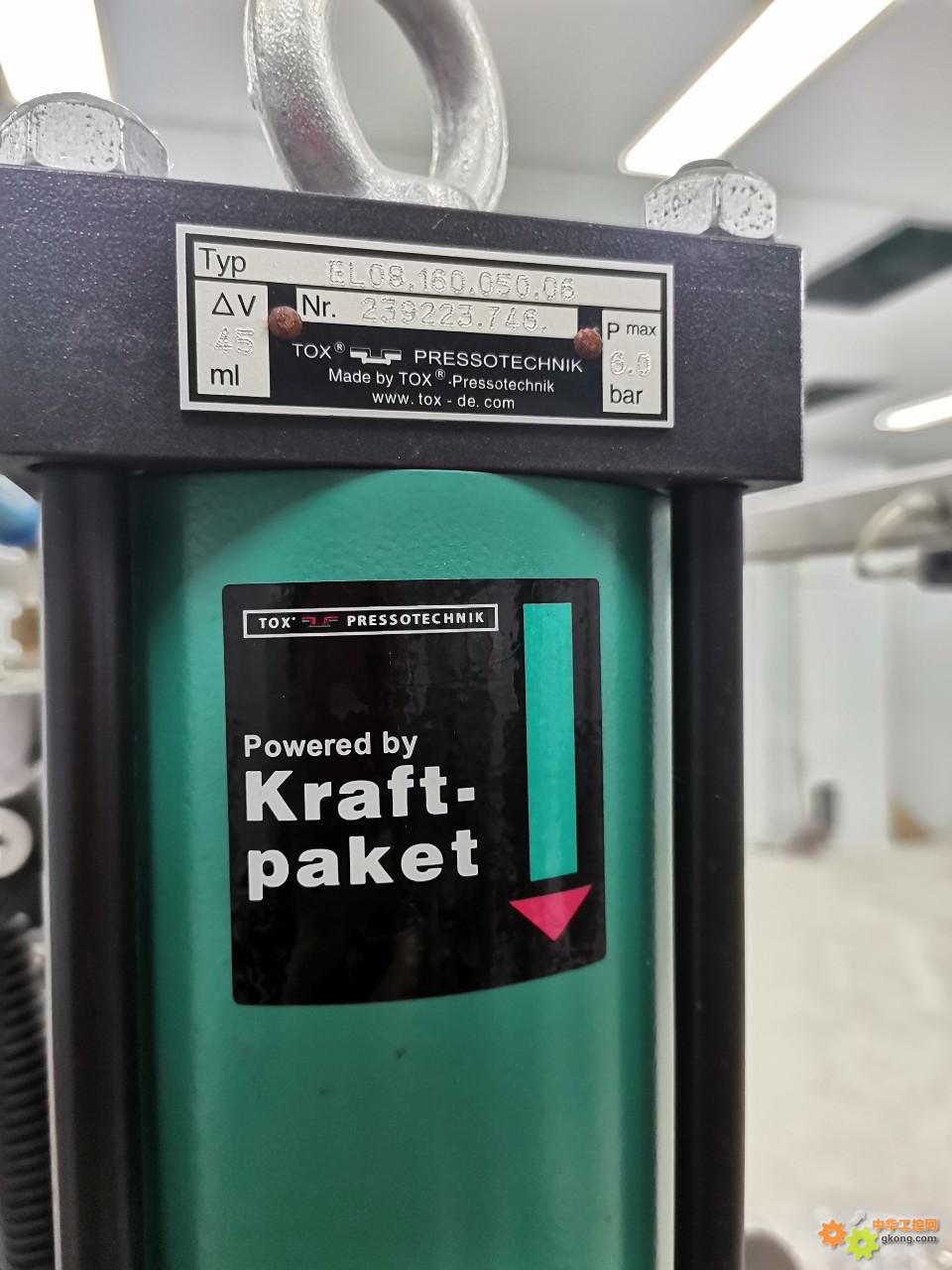

这样的气缸漏气怎么解决?请教大神。德国托克斯的,密封圈好换吗?

这个就拆吧,怎么拆就怎么装

这个不好搞,漏气一般是铁的缸套存在生锈造成的

这种德国品牌气液增压缸我拆过一次,是换了一个油封胶圈,按照步骤不难,最好拍好视频拆以防万一装错。

不难,关键是要有配件和工具。

这个是气液增压缸 不是普通气缸

请问有啥区别?我们只有压缩空气,没别的液体啊

里面密封元件更换一下

液体在缸內部,有兩段 ,出廠就有, 國內的帕斯卡,也做這類缸

这种气缸更换密封圈时。只要做到心细细致,是没有问题的。还有就是密封圈型号一定要匹配,不然即使装上也会漏气的。
