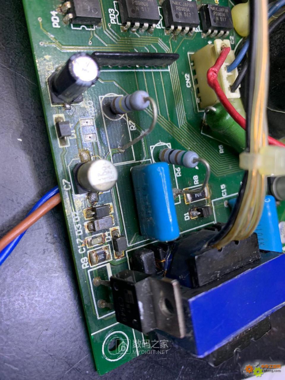

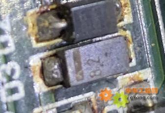

求助,丝印82是多少伏的稳压管 搜淘宝,有的说的是4.3V 有的说是82V

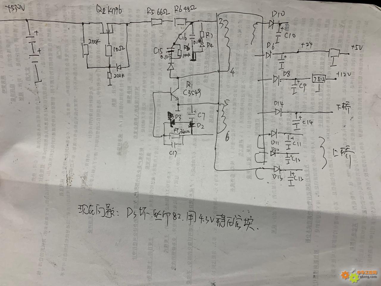

检查d3坏 丝印82 用4.3稳压管换 Q2 k1796 R5马上冒烟 电流很大 输出电压正常 没换d3时电压低 但Q2 K1796一样温度很高 电路图如上 没看到稳压部分

看电路用途,看封装

走线画图,电路分析,结果不就有了吗!

稳压管一般有3.3 4.7 5.1 5.6 8.2 12 18 22 24 == 具体根据电路分析

根据外围电路分析电压,

贴片稳压二极管 UDZV4.3B SOD-323 丝印82 4.3V

不知道对不对的

换成4.3V的了,结果一个管子和一个电阻很烫,几秒钟就冒烟了,哎,这个开关电源好难修

走线画图,把电路图画出来,大家帮你分析电路!是什么类型电源电路?从图片上看应该是简单电源电路。
