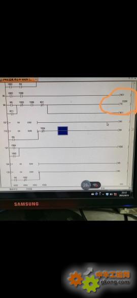

plc里读出的程序里有个t0 d206,全部程序里查看过了,没找到mov k50 d206之类的赋值,程序里只有图上一处出现d206,运行监控d206里的值是50,请教d206是在哪里如何赋值的?

没有触摸屏的,
用编程软件设置的

首先感谢回复,软件哪里赋值?怎么写?

上位机(楼上说的屏)赋值?

同样感谢,我就是想问,我用works2软件编程,像这种怎么写?怎么把值赋给断电保持寄存器?

点右键"当前值更改"或者软元件->双击.

谢谢,可能是我描述的不清楚!比如我写个LD x0 out T0 D200,这个D200里的值是0,D200里的值在我写这个梯形图时怎么赋?

ld m8000
mov k50 d200

感谢在先!这样赋值我知道,我就是搞不懂plc读出来的的那个t0 d206的d206里的值是在哪里赋的?通篇没查到赋值,但d206我通过运行监控看到了d206里的值是k50!

你纠结这个干嘛呢,如果这个plc别人已经用过了,d206有数值很正常,如果你要问具体是怎么来的,那肯定是之前与触摸屏或者其他东西通讯写入的,不是通过程序写入的,不要取纠结怎么来的,如果你另外写一个程序,里面必然是0
