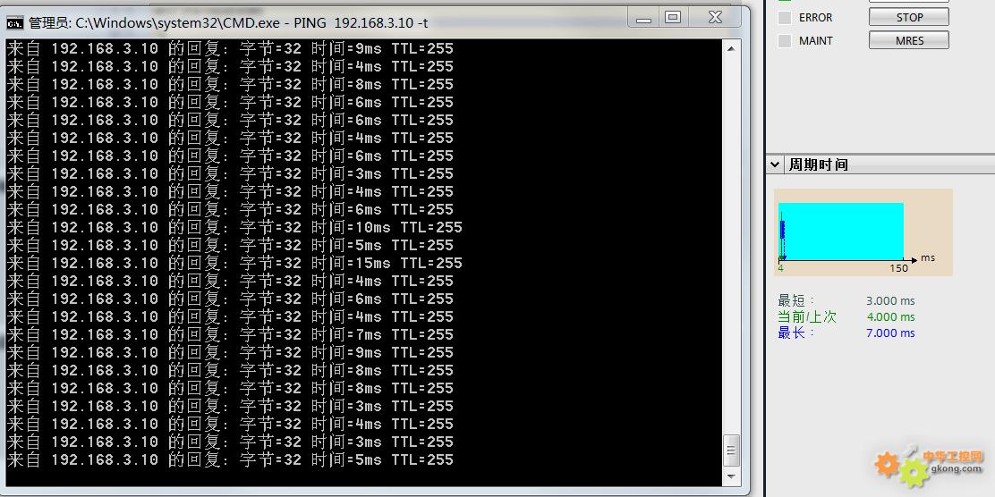

做的设备1200做的是M_TCP 服务端,今天找了一个1212C来做TCP客户端模拟视觉反馈。
发现延迟好严重啊。
PLC循环时间5ms左右,心跳延迟200~500ms
也就是说,TCP服务端 发送0.5HZ的心跳包给TCP客户端,客户端反馈给TCP服务端。
循环时间为5ms左右,ping通讯延迟差不多

但是我用HMI在线模拟后台数据传输,间隔时间最低0.2S一次,我看PLC这边延迟能150~220ms左右。
不知道视觉系统反馈时间能到多少。只有现场测试了。
以前只感觉RS485的 modbus慢。。。不曾想以太网也慢。

客户端程序:
其实不难理解了。
客户端发送读的命令,完成时间50ms左右,发送写命令也是50MS左右。
一来一回,50*4=200ms了。加上网络多多少少不稳定延迟等等,200多应该是合理的?

今天找了一个SMART 200 做客户端试了下,时间基本上150以内,感觉快不少。。。
图片是:如下
1200 Q0.1是发送心跳包,SMART200 Q0.0是客户端读取到的心跳包,
SMART200 Q0.1是准备写入给服务端的心跳包,1200 Q0.2是客户端SMART200反馈回来的心跳包

我发现,1200我不监控程序,明显速度提升很多。稍微有一点点延迟,如果我再把HMI断开(模拟的),速度又快一些。
这没办法玩了,HMI是不能断开的吧,
