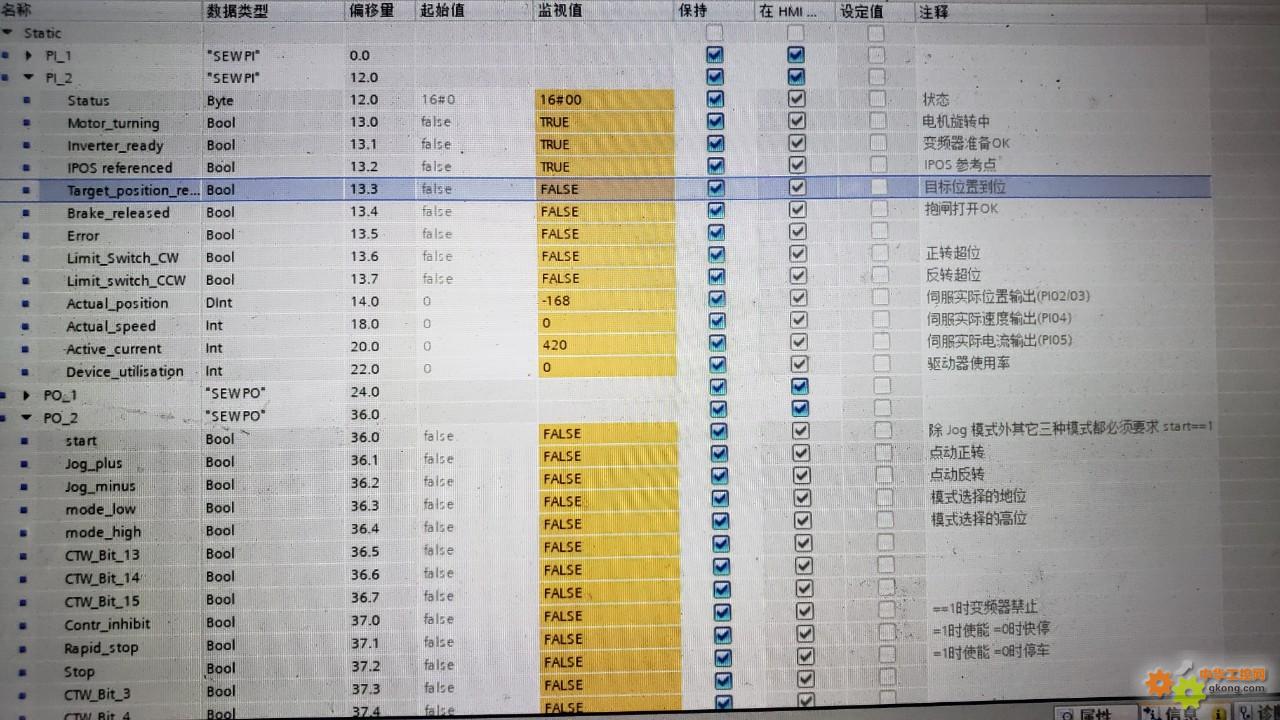

sew走位置模时  到达设定位置可以停止  但是状态字给不出位置到达  求解    (编码器用电机自带增量编码器)

用当前位置的脉冲和目标位置的脉冲作比较确定

以下是引用jiouai84在2021/9/10 21:47:19的发言:
变频器给不出来  是需要设置什么参数吗

报文要设置好

设置922参数可以解决
