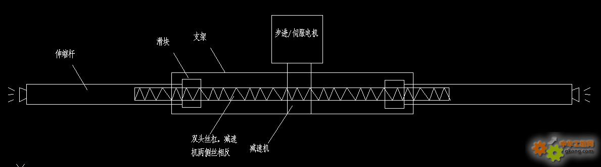

#22楼
以下是引用ddt250在2021/9/8 16:03:35的发言:
伸缩杆连在滑块上,滑块在支架的槽内能滑动。
滑块中间开丝孔套在丝杠上。
丝杠做成双头丝杠,两侧的丝是反的。
减速机用带动丝杠,电机正转往外伸出,反转缩回。
考虑过
问题在于步进/伺服这套机构要不要与伸缩机构一同做360度回转?
即便控制上做伺服反向修正,减速机放在中心吧--不放中心我是想不出怎样旋转与修正,那气路与沙/漆咋通过也没做么好

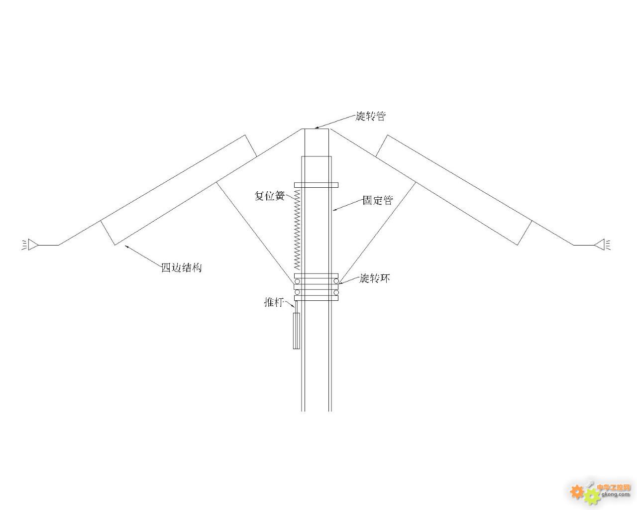

#23楼
这个结构呢。类似雨伞加直升机旋翼

#24楼
不规则产品的的涂装线自动化工艺,一直都是难点,很多企业仍倾向于用聘请工人的方式进行涂装作业线。喷枪臂的伸缩问题,还需要解释一下控制工艺,才能选择伸缩方案。只是单纯的伸缩?要伸缩的距离是多少?还是需要精确运动的伸缩(伸缩5CM\10CM\20CM)?不过一般喷嘴所处的环境非常恶劣,高精度的控制对于后期运维要求十分苛刻,所以一般成本不允许的。

#28楼
以下是引用cfg168在2021/9/9 8:09:43的发言:
喷嘴距离工件大约20cm,这样算下来,最大伸缩差大约30cm~80cm,如果再考虑换工件不换装备,伸缩量更大。
目前工艺可能是甲方提出,工装装载在可移动的平台上,喷枪做圆周运动,喷枪距工件控制在20cm左右,有喷一遍有喷二遍,喷一遍的平台倒退喷,喷二遍的先进再退。
伸缩是目前的难点,楼上伞结构是个不错的构思
个人认为,考虑喷涂速度,这个方案不可取,平台如何平稳运行,应该使用类似外喷方案---有轨喷涂。(见另贴,外喷)
