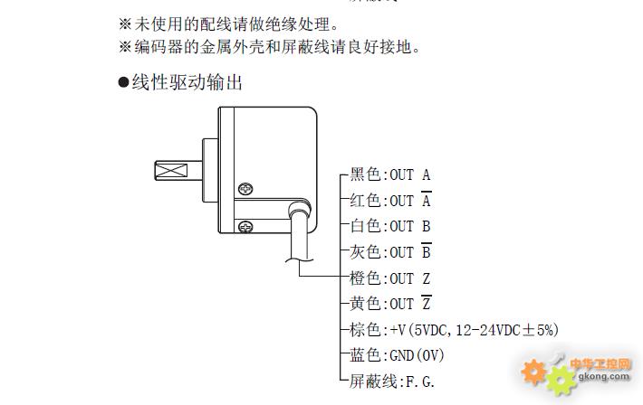

差分编码器接入汇川620N系列伺服驱动器,接线救助。按照手册上来看,A+接43,A-接42,B+接38,B-接36,Z+接41,Z-接4。但下面又标了4和3号脚,不知道啥意思了。

3右移,4下沉,排成43
就是没人校对的问题

原来是这样!哈哈。

呵呵呵……这种资料图让新手一头雾水呀!

只要你是看第一个框图,就肯定不会理解偏差

这个没有问题啊只是那个38是竖着的
