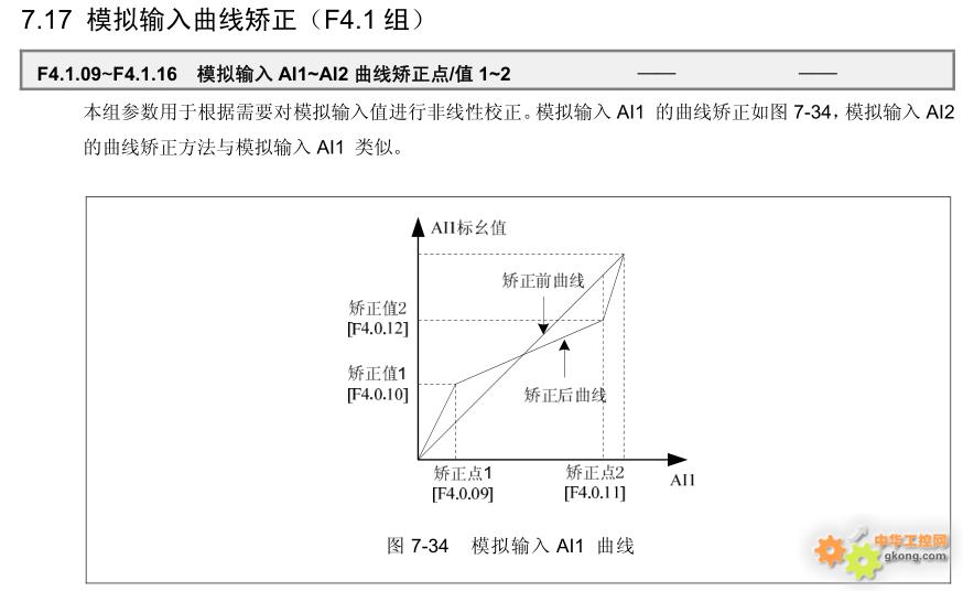

变频器如何实现输入模拟量高值输出低转速,输入低值输出高转速

参考这个参数

台达的变频器我记得有输入信号反向功能~~~~~~···
