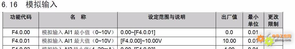

#10楼
试试把F4.0.00改成10,F4.0.01改成0

哪个品牌、型号变频器?

#12楼
Simphoenix 四方V350变频器,杂牌。

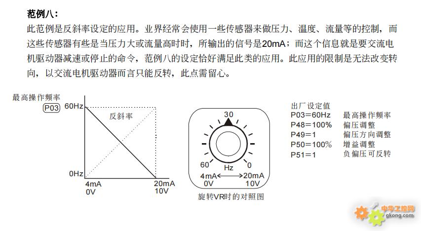

台达的VFD-M型号支持这个功能吗?

#14楼
ehszcs
在
2021/9/6 16:24:19
是这个参数吗?
应该是,将F8.0.01对应的速度由原来的0改为1500,再将F8.0.02对应的速度由原来的1500改为0。

#18楼
ehszcs
在
2021/9/6 17:18:34
台达的VFD-M型号支持这个功能吗?
应该是可以的

#19楼
都应该可以,否则它就不能单独用在恒压供水系统
