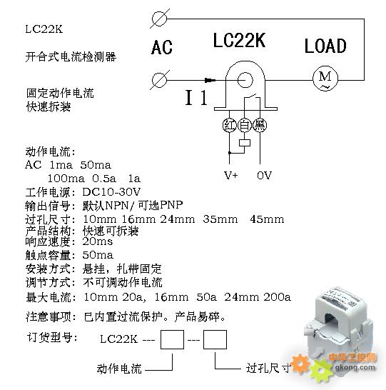

开合检测器很难做到ma级别测试,这个LC22K经过测试 可以1.5ma电流动作,响应速度非常快,0.02S。 NPN输出。孔径10mm,够大。

开合式结构方便安装。

各位大咖 ,您们还有其它检测方法吗? 毫安级别检测,经济  简单 可靠的案例,也交流一下。
