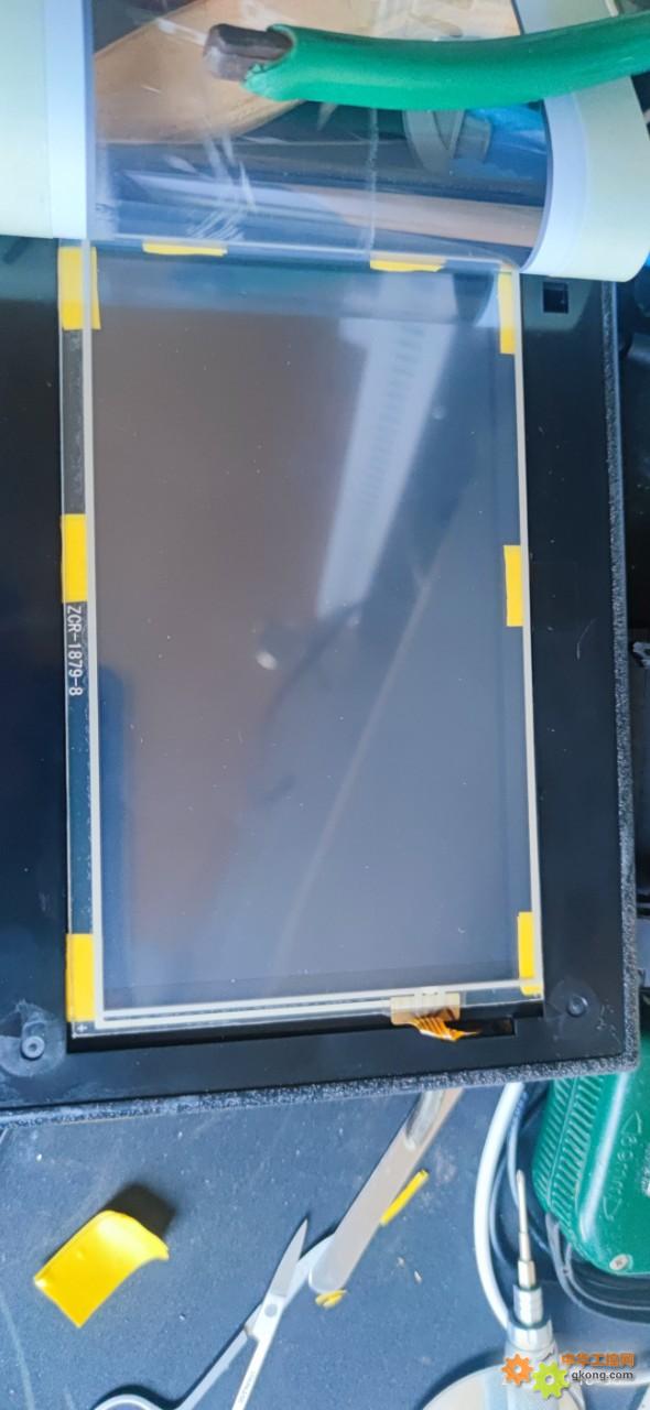

欧姆龙nb7w 新装设备气管脱了,还是新的就打破了,还好只是触摸板坏了。
专用的60,通用的5.7。
通用长度短一点,厚度差一点(5层胶带垫起来)。
触摸校准以后描述能用。
专用的60,通用的5.7。
触摸校准以后描述能用。

定制的肯定贵呀,他们专门是给你生产的

只能说非标的就是贵

东西可能都是一个线下来的,只是面向目标不同,包装,打标不同,渠道在不同到手价格就查了很多。
不是经常见xx专供嘛

4线电阻屏?我这也有一个智能手持终端,也是4线电阻屏摔碎了,非标的小品牌不好找配件喲。
