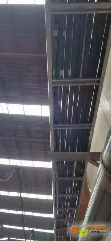

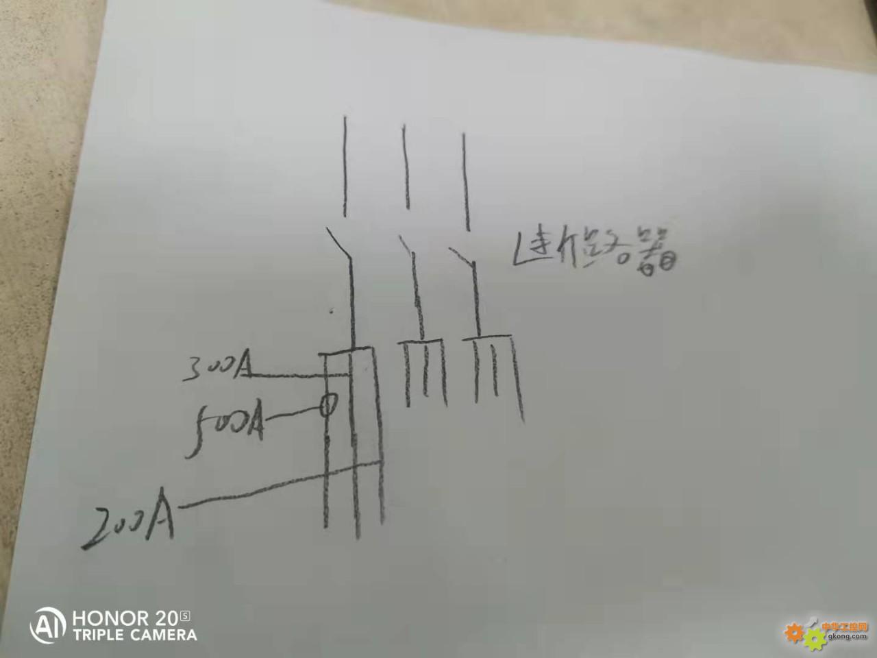

断路器每相接了3根单芯300平方电缆,长度大概是每根146米,现在是一相的3根线的电流不一样,控制的是电机,用软启动总报故障三相电压不平衡,什么问题?请教大家,谢谢!

一相上接三根不还是单相表达的看不懂

三根线两端的电压相同,电流不同说明阻值不同,包括线阻与接触电阻!至少理论上是这样!

这种并线方法很正常呀,电机是多大的?

理论上想相对平衡有点难度不过差这么多应该检查两端线鼻子,是否发热氧化了,重新做试试……

说明你这一相所并接的三条电缆线存在电阻差异,电缆并接要根据同质量,同长度,同过流的基本原则去做

电缆是新的,铜铝也是新的,

两台电机共400kw

梯架显示很像两根一相加一零一地 末端三负载其中一负载电流不平衡 相差百分之五左右应该没问题 线鼻子接触如果不热 工作时测一下电压另一路负载比较一下电压误差百分之五左右正常 有可能高压端接触有问题

你实际测量电压正常否?断路器上口电压平衡不?需要逐级测量。
