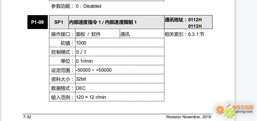

手里只有B2,例如:P1-09 内部速度指令1,地址112+113 H

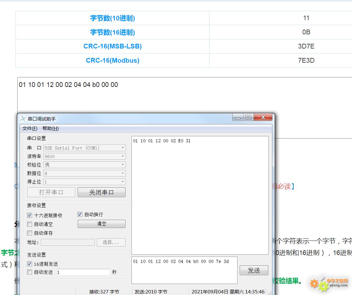

地址是01 功能码是10.寄存器地址是01 12 ,写入寄存器个数 00 02,写入字节数 04 写入值 00 00 00 00,+CRC,(附上CRC在线计算https://www.23bei.com/tool-59.html)
例如,我写入1200,(0X 04 B0)
01 10 01 12 00 02 04 04 b0 00 00 7e 3d
伺服反馈:
01 10 01 12 00 02 E0 31
以上是实测。
END
PS:注意现场接线干扰,我485接上,一直在接受各种乱码,把伺服外壳和USB-RS485_GND接上以后就好了。
