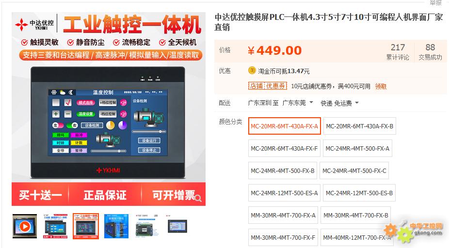

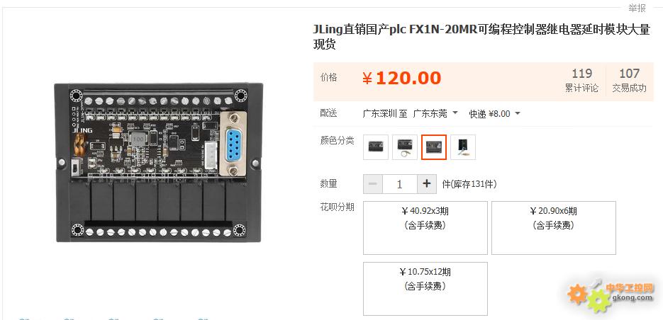

1.图一加图二,使用过3年了,没问题  170

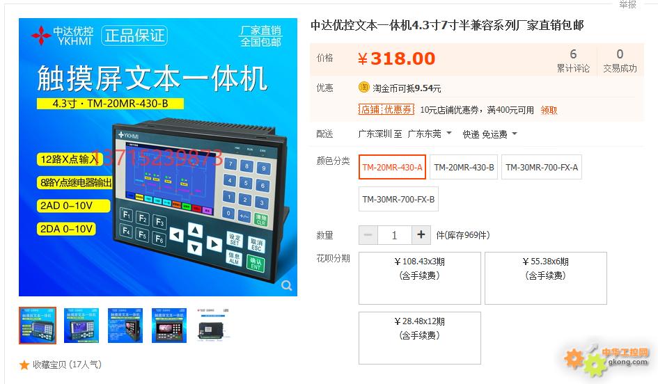

2.图三,优控文本一体机,没用过   318
3.图四,优控触摸屏一体机,使用过4年了都没问题 449

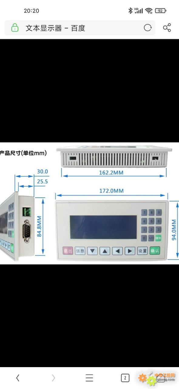

发表于:2021/9/2 20:19:42
这种文本显示器在万能宝上才百十块,很适合楼主的项目。

回复 #2楼 YXBK
技菱这个几年前用过    长时间运行会死机
