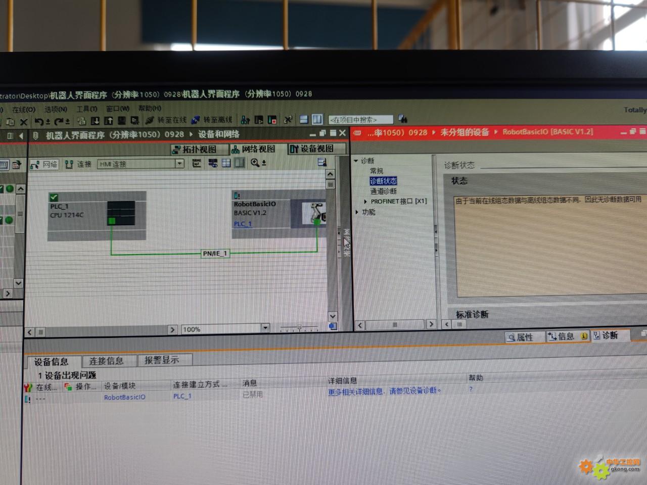

谁能帮帮我1200与abb机器人通讯就这样怎么回事呢,找不到原因啊

你的问题图片呢?

1:GSD版本不匹配,2:数据长度不匹配
我是从示教器里复制的gsd文件,数据长度是什么
比如组态里你组态了64byte输入输出,那么机器人示教器里也需要组态成64byte输入输出;
都一样我看了这个,现在把机器人与电脑连接的网站拔掉以后还是也是这样显示

楼主,问题解决了吗。
