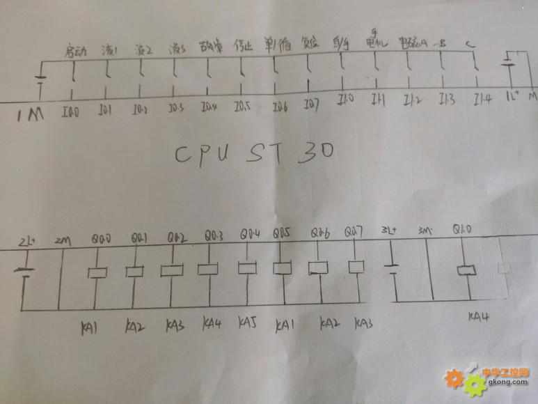

发表于:2021/8/30 10:27:21

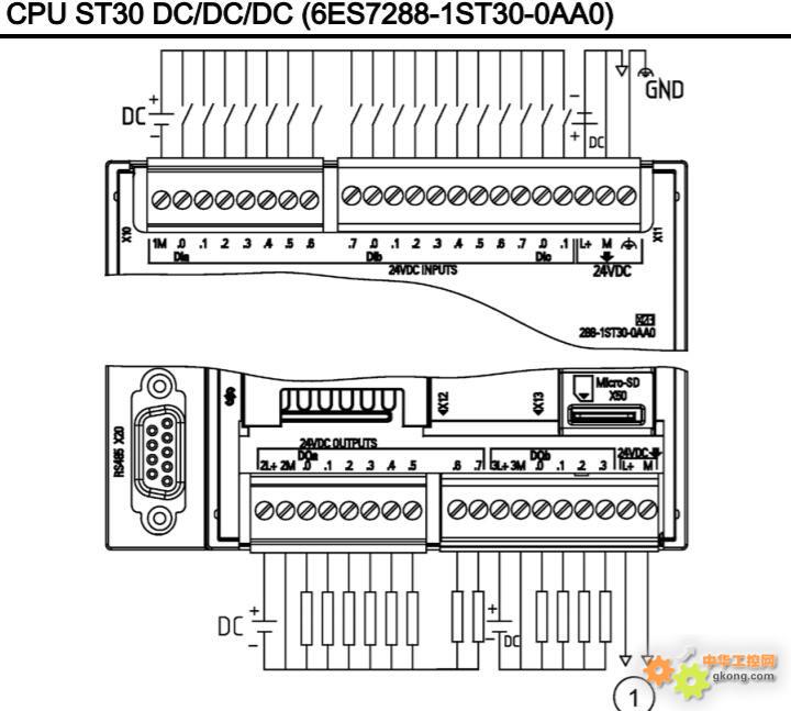

发表于:2021/8/30 12:28:31

发表于:2023/12/22 15:00:43
可以的。
