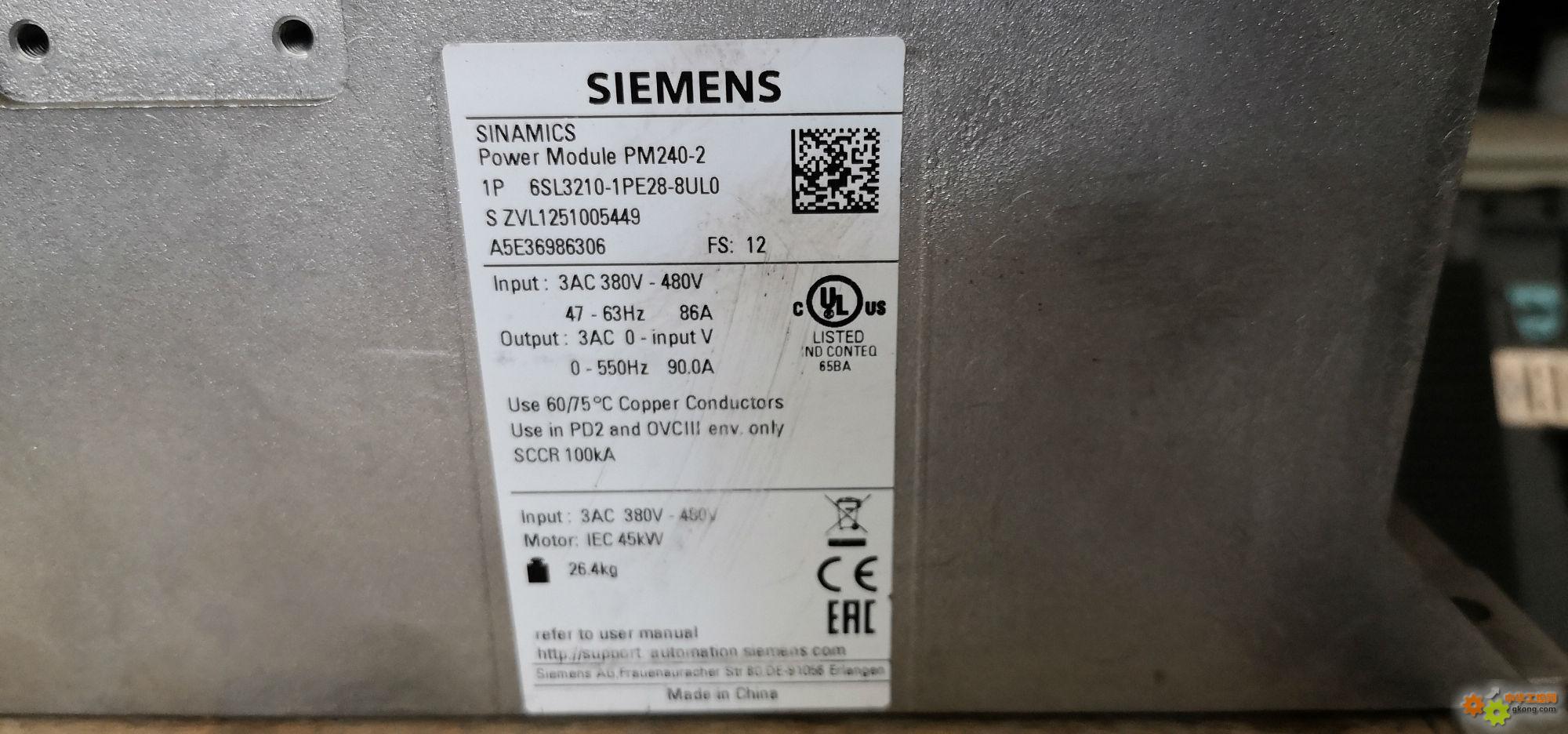

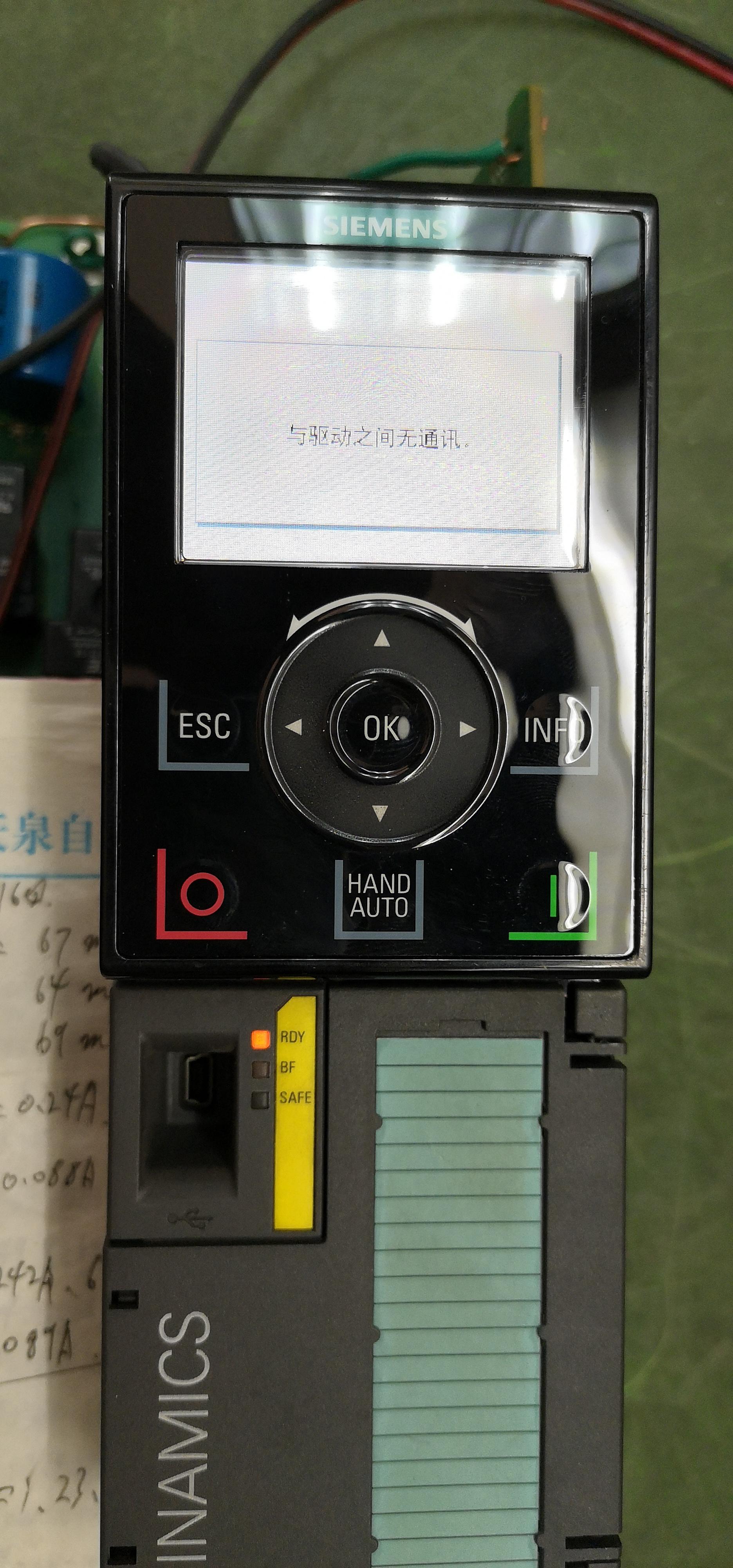

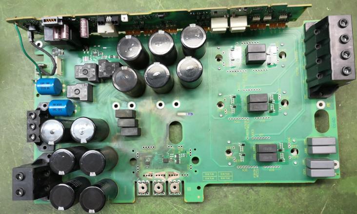

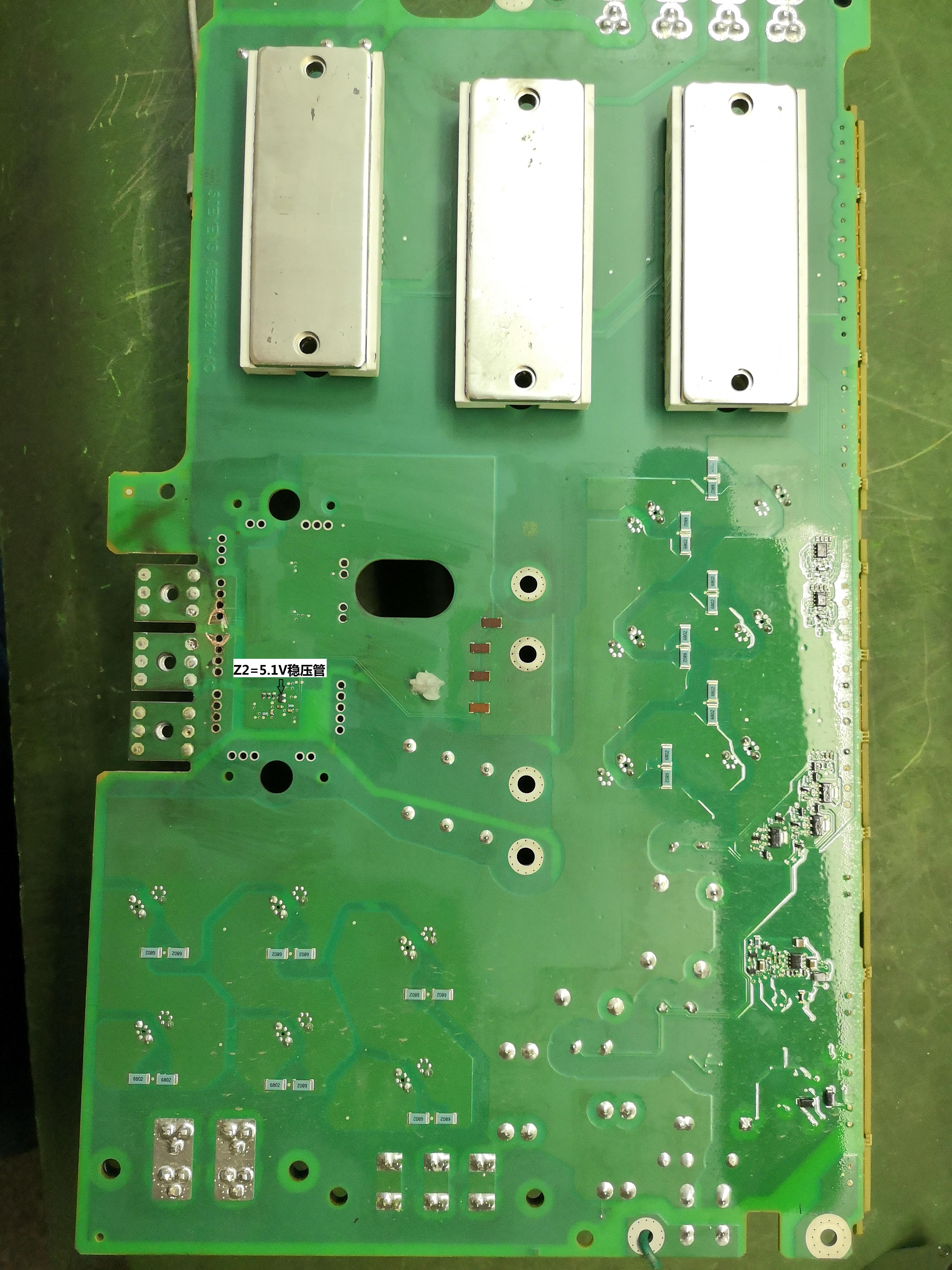

西门子6SL3210-1PE28-8UL0    120G   45kw    90A    炸机测主回路整流坏逆变模块好。拆机发现整流模块坏驱动板烧坏,换整流模块MDNA360UB2200PTED炸,换比较器LM293 , 换Z2= SOT-23 5.1V稳压三极管。装机上三相电就报CU BUSY=与驱动之间无通讯,主控电路单元代换过还是报CU BUSY=与驱动之间无通讯。请问那我大神是那里坏了啊?

此板是多层,就怕多层断路!有图纸或者有相同的好板子,还能维修。像这块板子你要耗费时间了!只有参考同品牌其它型号电路图了。
