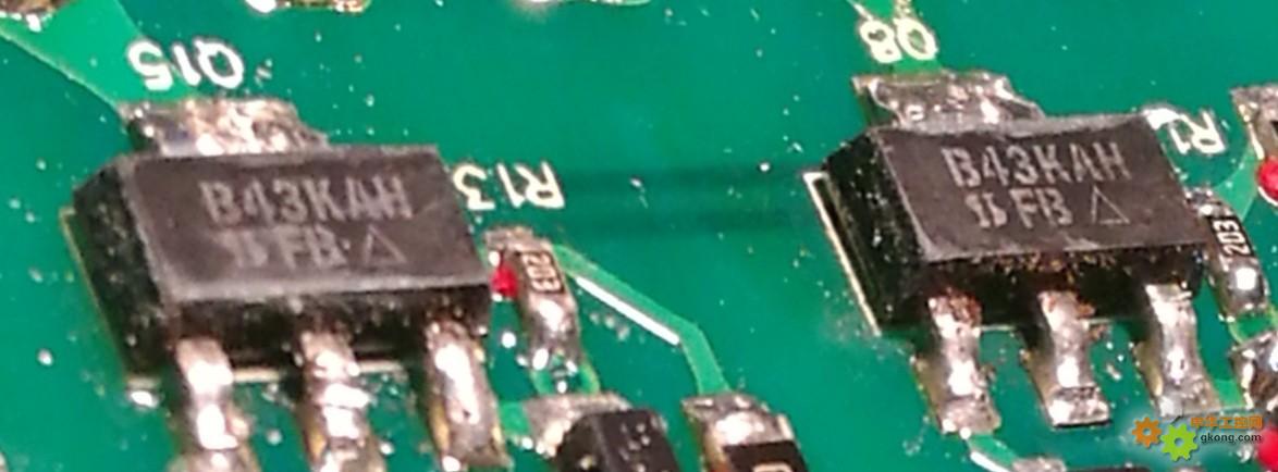

平安JQ1U
文章数:119
历史总积分:50
注册时间:2019/7/2
发表于:2021/9/14 19:30:16
#16楼
请问师傅们,这是什么管,查不到呢
平安JQ1U
文章数:119
历史总积分:50
注册时间:2019/7/2
发表于:2021/9/14 19:31:30
#17楼
