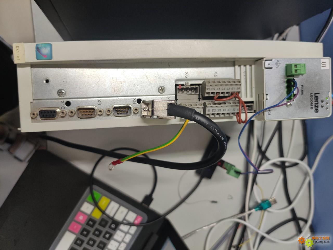

伦茨EVS9322 ES驱动MCS伺服电机,使能后,电流增至限值,但电机不转
1
657
poleto
2
作者的所有帖子(2)
2021/8/27
发表于:2021/8/28 11:18:24

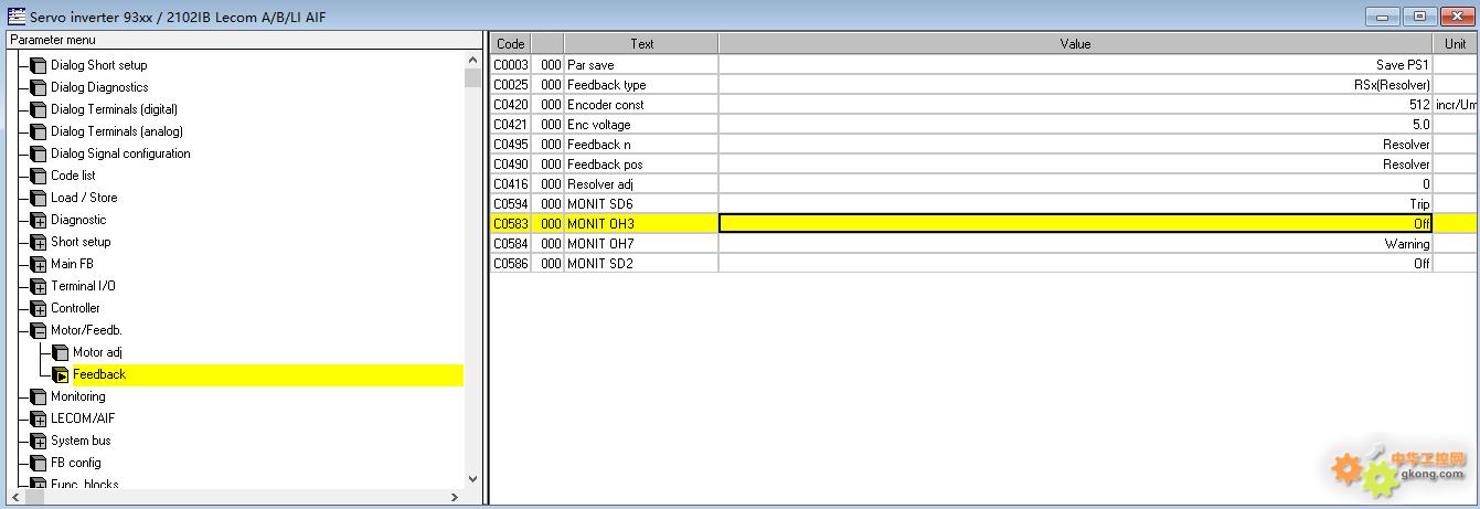

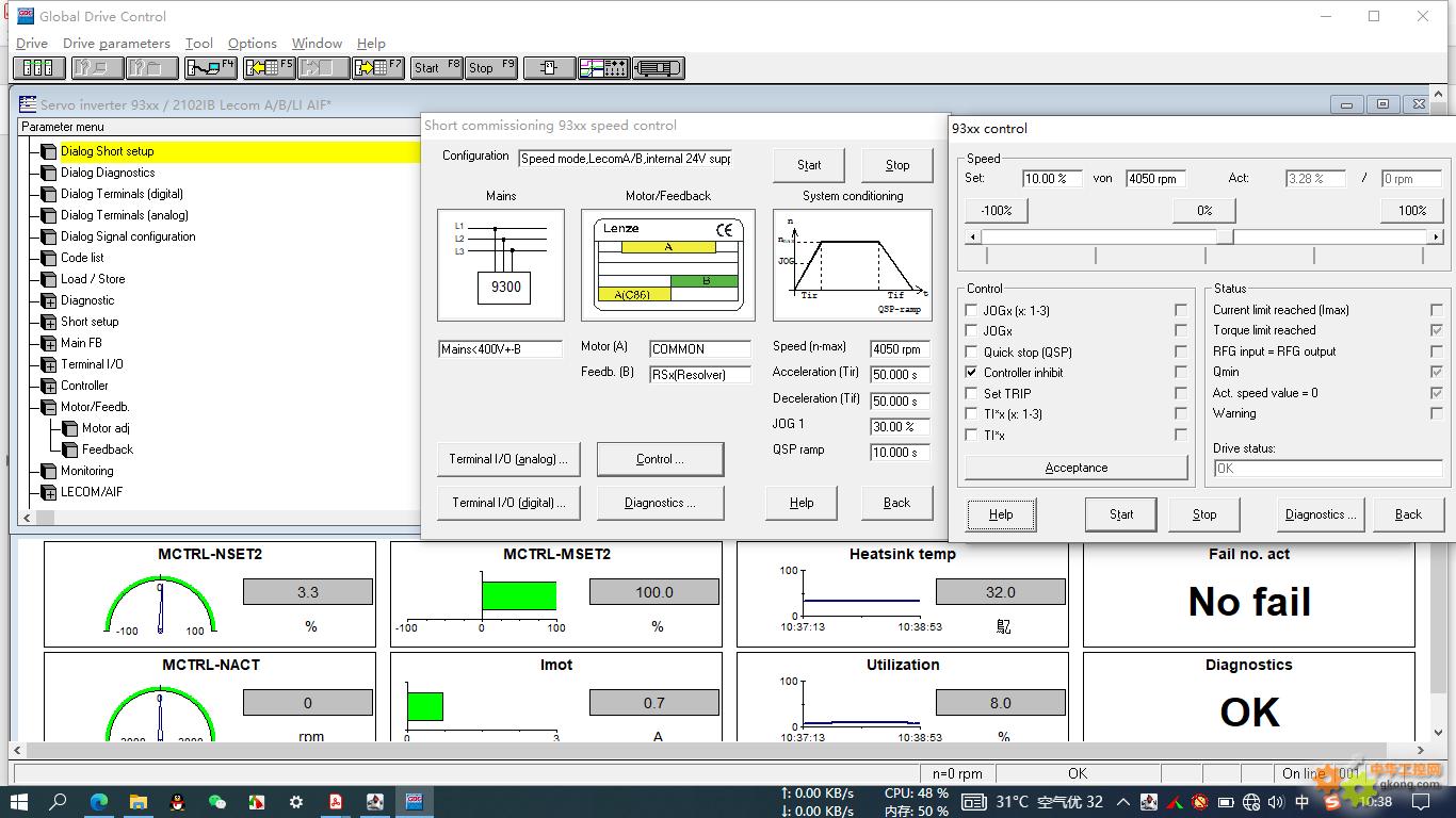

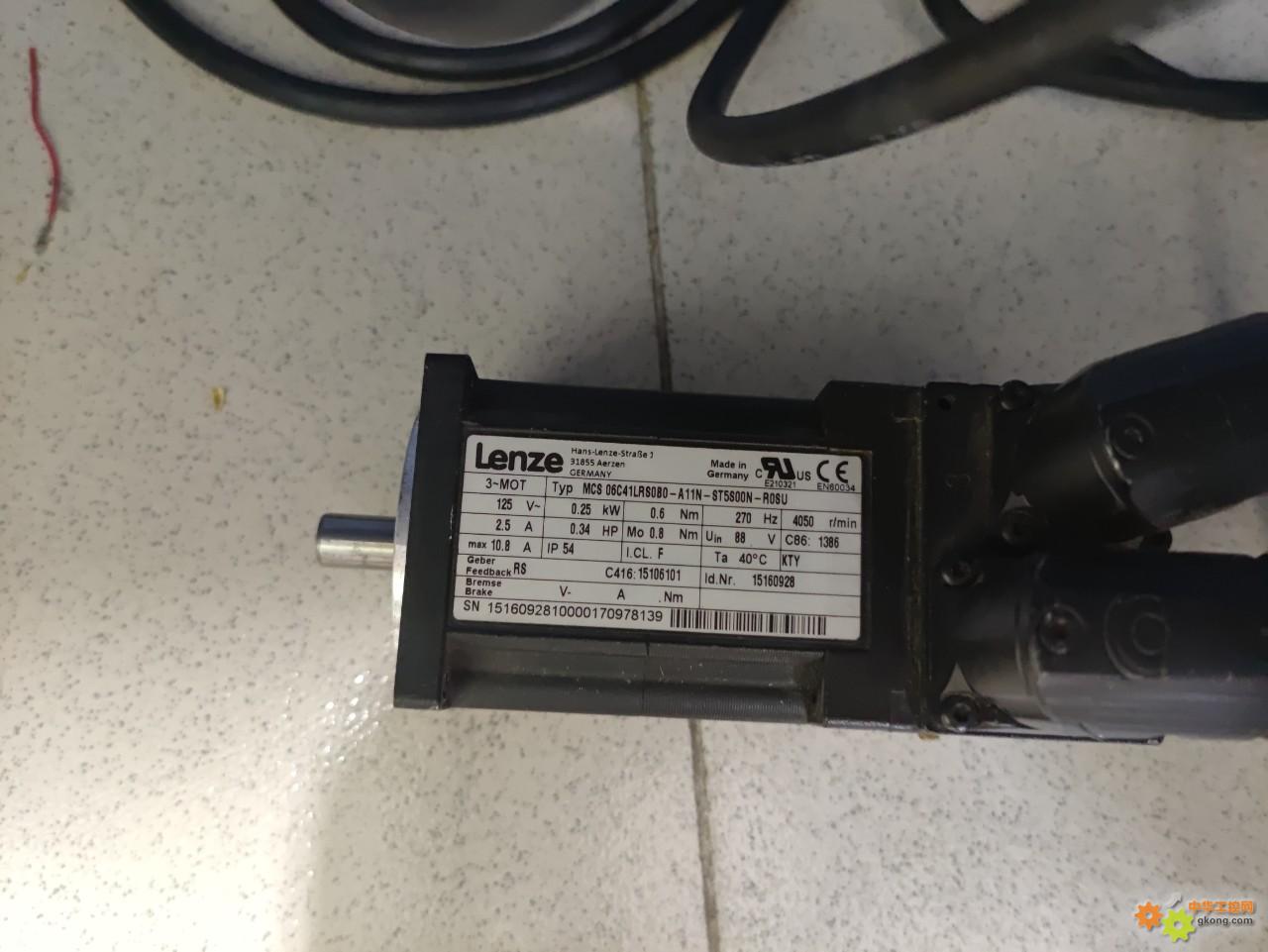

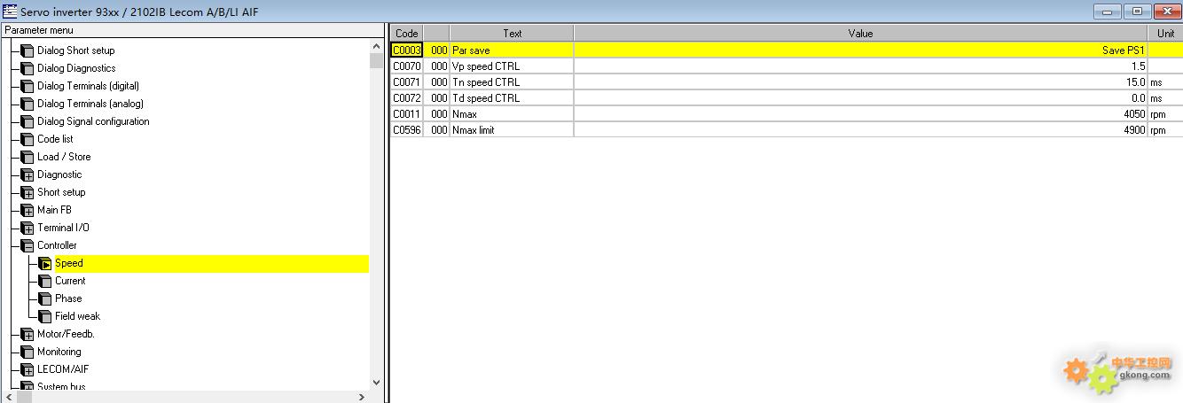

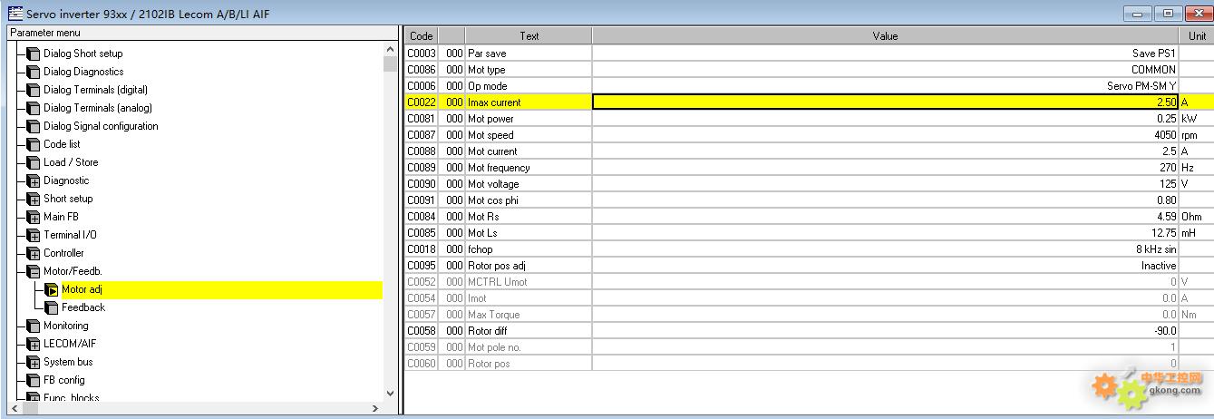

如题,电机和驱动器基本是默认参数,使能之后,没有报故障,电机电流增至最大,速度比例达到设定值,但是没有速度,电机不转。
经过测试,电机绕组没有问题,使能后电机相位,UV之间是10v,UW和VW都是17V。请大佬们指教一下,谢谢!!!
