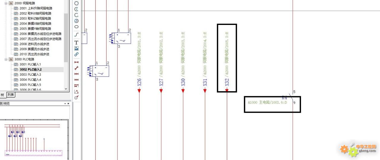

方框里的中断点,不想让显示那么多。
只想显示2005.3:E 或者1003.6:D 就好了

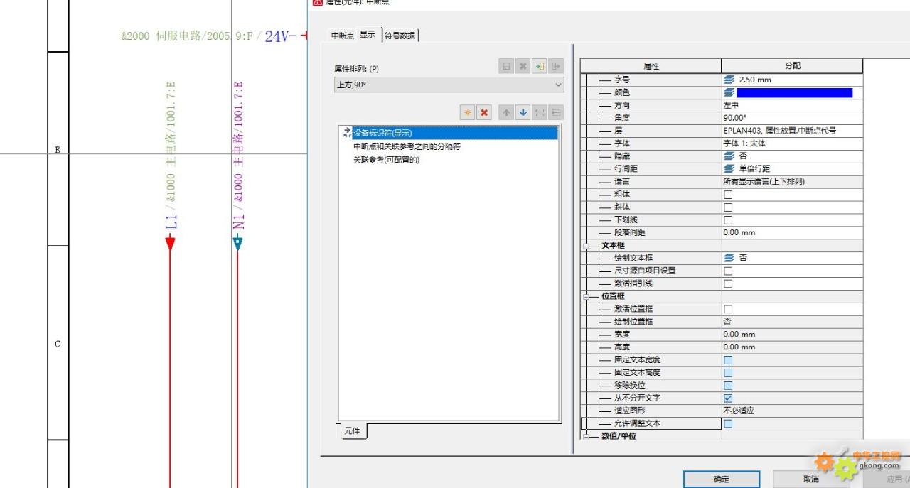

中断点属性里面,切换到显示,在左侧把不想显示的删除就好了

回复 #1楼 18827759296
我这个不行,就默认显示这几个

我只是拿我的图打个比方,告诉你在哪里设置;你这是显示过多,可以删掉下面两个试试,看看还会不会显示
