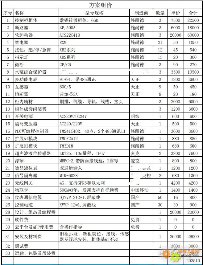

3套水泵软起控制柜,要求实现水位轮换自动控制及远程控制;
几大主要元件要求施耐德/ABB/西门子;
安装费用含三台原柜拆除,新柜就位,原动力电缆拆掉继续接上即可,只需几十米控制线及传感器线穿管敷设。
含安装调试,市内项目。
质保调试完成起一年;
拆装调试预计人工3天/3人 。
有些型号没写死,各位觉得利润如何?

天啦,软件,云平台免费?一万年?
无线网关好贵.
设备加价没?
服务50000,差不多.
如果我忘了我
请帮忙记得我
pqsh@163,326199298@v&q同号

以下是引用pqsh2021/8/25 9:36:30的发言:
天啦,软件,云平台免费?一万年?
无线网关好贵.
设备加价没?
服务50000,差不多.
我们公司自己租的平台,每套设备都会收取一定的费用了,所以不再另外算了
设备肯定加价了,至于加多少不定,1.5倍至少表情

没有回扣的话 你们赚50000差不多。

以下是引用ytthink2021/8/25 10:09:09的发言:
没有回扣的话 你们赚50000差不多。
可不止哦,就看对方后面怎么说,付款条件好的话可以在适当低点,付款条件不好就不好说了,一般是50%预付,45%到货调试完,剩余5%质保;预付款多点还可以低好多。

你的人工费用也是费用呢, 不计算的话, 7-8万也有。

个人认为是整体价位合理,液位检测和远程网关报了天价,去硬件成本净入50K+

以下是引用知道一点2021/8/25 16:04:37的发言:
那个砍价老板,一看物流卡,就照50%走了
物联卡700的成本可不止啊,另外如果对方有以太网这个可以砍掉的。目前是按照4G来报价的。
