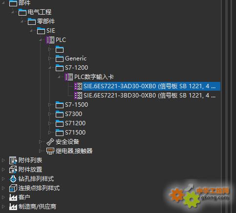

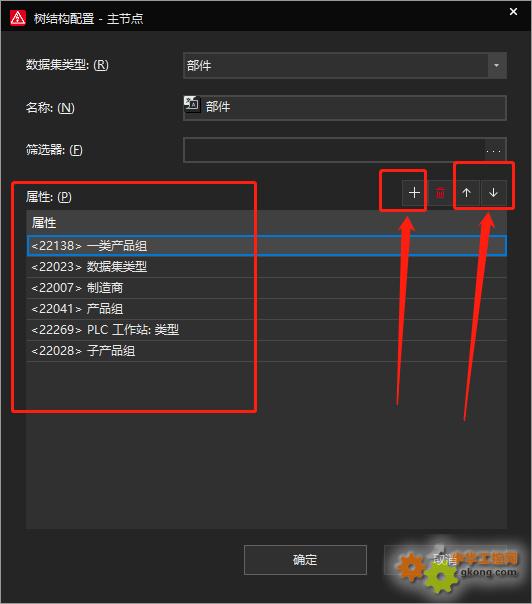

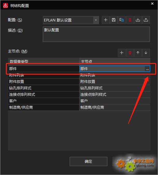

想要第一种结构树的样子,按照以下操作:
部件管理——附加——设置——树结构配置——部件
然后将具体结构配置,设置成图5即可。
