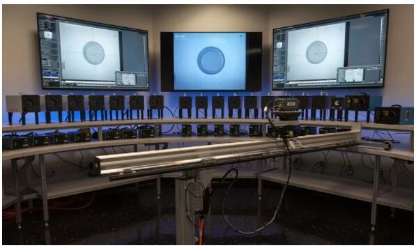

  我们发现在观察已知发射率和温度的物体时,热像仪实际产生的温度测量值,此类物体一般指代为“黑体”。在引用已知发射率和温度的物体的理论概念前,你可能听说过这个术语,黑体的这一概念也用来指代一些实验室设备。
FLIR校准实验室里1/4圈的2个以上腔式黑体
  实验室测量值的不确定性包括将校准热像仪指向校准的黑体,并画出随时间变化的温度变化。虽然经过仔细的校准,但在测量中总会出现一些随机误差。所产生的数据集可以对精度和精确性进行量化。请参见下图中的校准黑体测量值结果。
