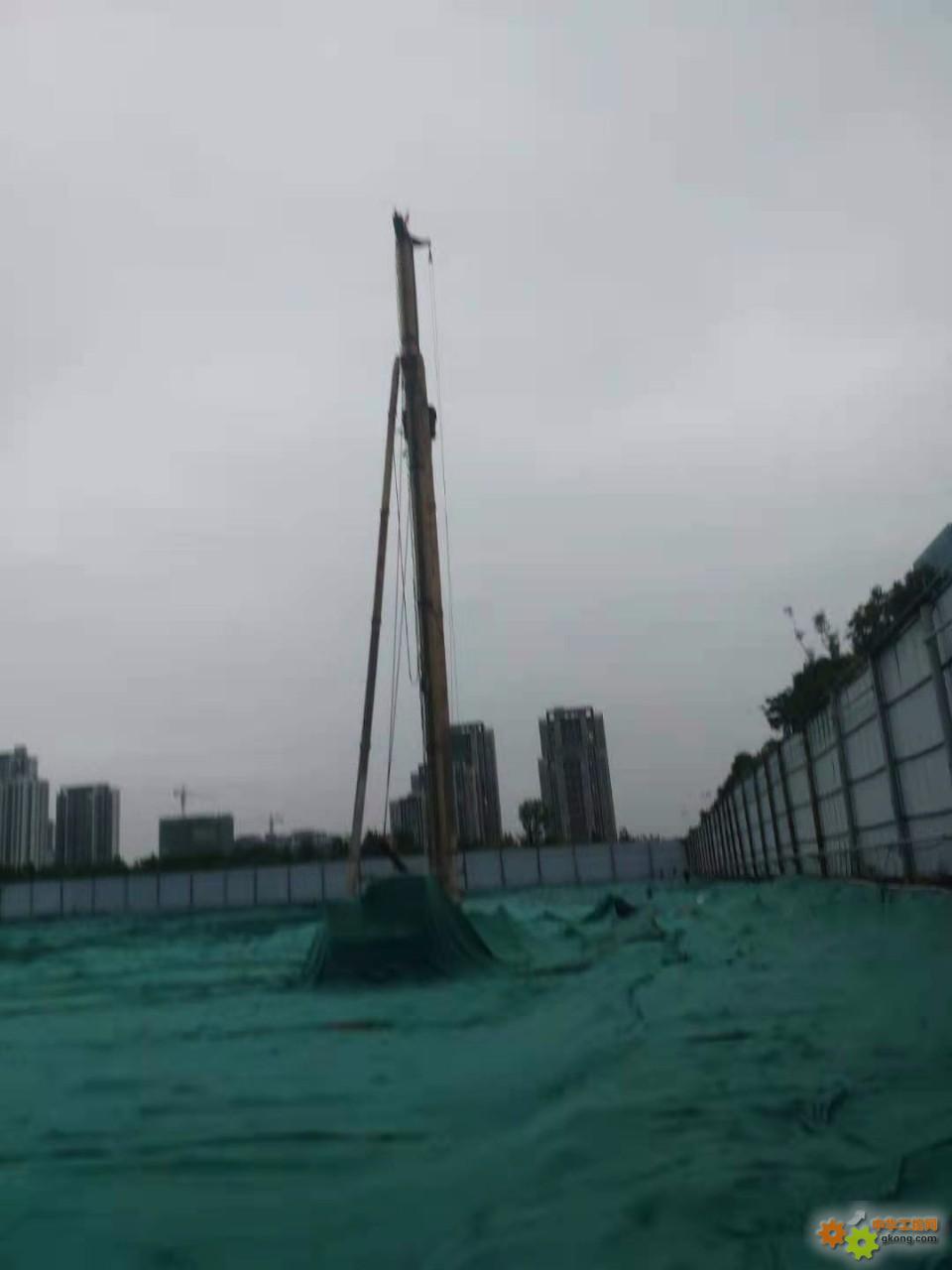

各位师傅,请教一下,我们工地打桩需进场6台液压打桩锤,每台液压锤功率约220kw。请问需要几台发电机,发电机500kw或600kw。怎么才合适。谢谢。

工地上机器都很野蛮的!个人经历220KW左右的钻桩机把800KW发电机搞熄火!主要看你的最大冲击电流多少?如果你的设备没有变频器之类的东西,发电机电压越高越好!线越短越好!

不是很明白为什么发电机会熄火,发电系统并不是刚性连接(指发电机的转子和定子),在我的认知中,超负荷只会拉低电压,并不会熄火吧。
个人观点,并非杠精,探讨一下

转子与定子没机械连接,但是电磁连接一样相互作用,最简单的例子,摇表的两个鳄鱼夹连在一起,摇起来就费劲,拆开,摇起来就轻快。
在一定条件下,发电机电压由励磁决定,转速决定了发电频率,单机发电时,负载超过一定程度,发动机转速无法维持,频率下降到一定限值,发电机就保护跳闸了。发动机如果过载,也是有保护的。

现在的专用移动发电机如果你是租的对方的他们都带着GPS模块 可以远程观察各种数据!至于熄火一般是发电机保护或者发电机遇到了非常大的冲击电流,比如持续多少秒的极限电流!它自动停机的。如果什么都不带保护的发电机你就随便开吧!好像发电机短路也不会停机。
