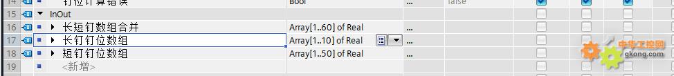

博图中fb块中两个数组怎样合并为一个数组呢?将长短钉各自计算的数据合并到长短钉位数据里

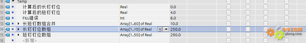

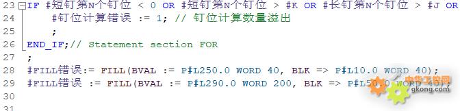

这样对么?

word 40可能不对.
