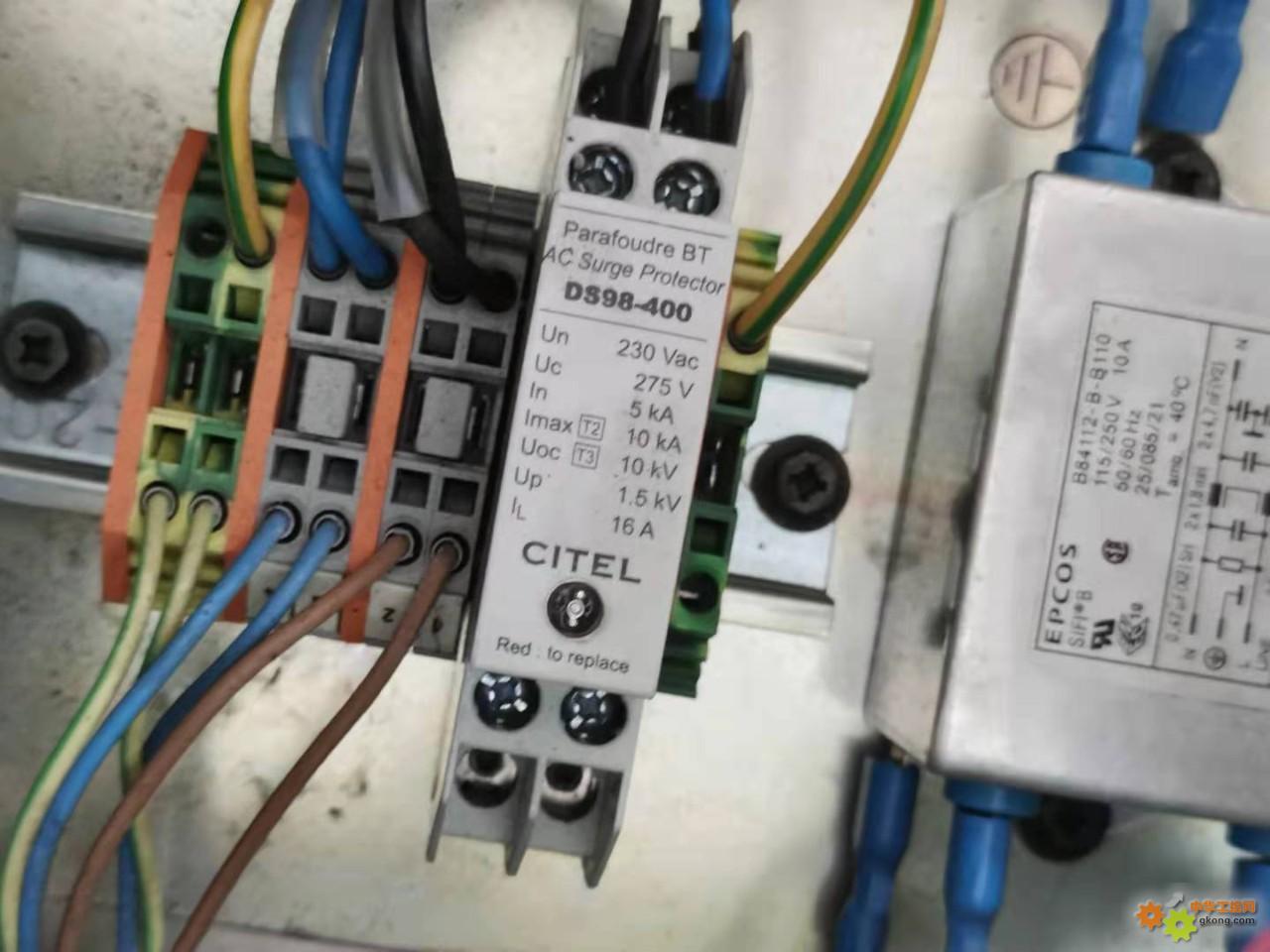

这是个啥东西

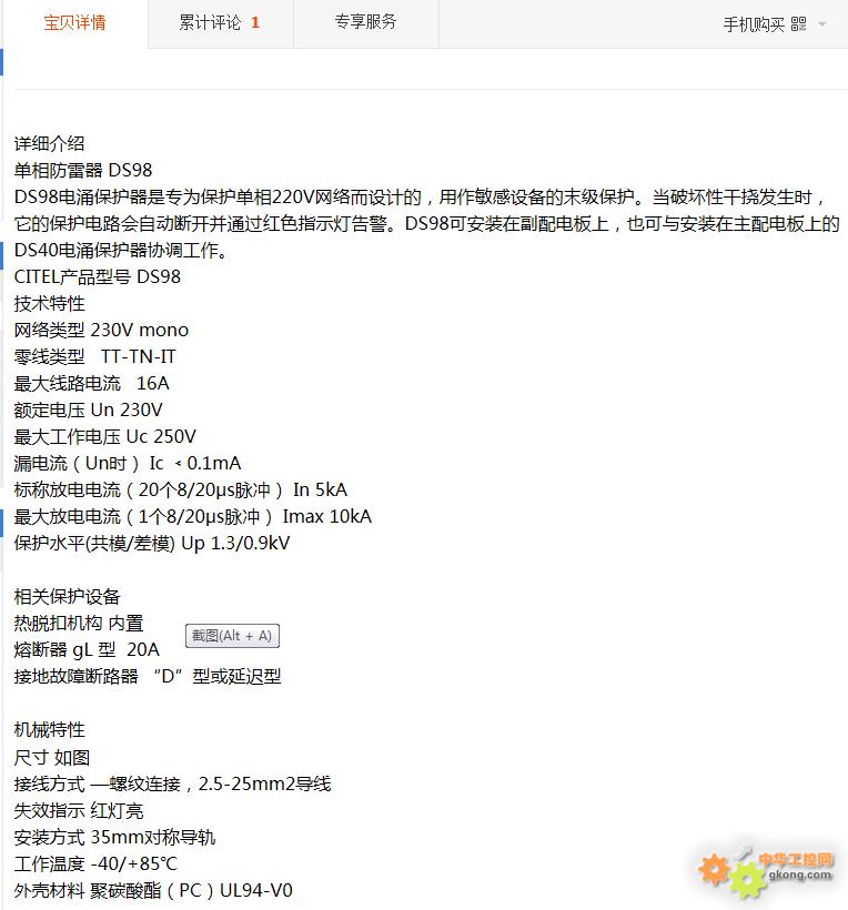

防雷保护器;

西岱尔是专业做浪涌保护器的知名品牌。按照道理来说只要是电气柜就应该装一个浪涌保护器。但是为了成本大家都省了。我知道的在光伏上用的最多。

这玩意是法国的,不便宜呀

很多国外的设备都是标配。
例如防雷的、安全继电器。。。。
国内设备,大概率都么有~

这一个这贵呢。

电路板设计里也有防浪涌的暂态抑制器,外观与1N4001这类的二极管相近。
