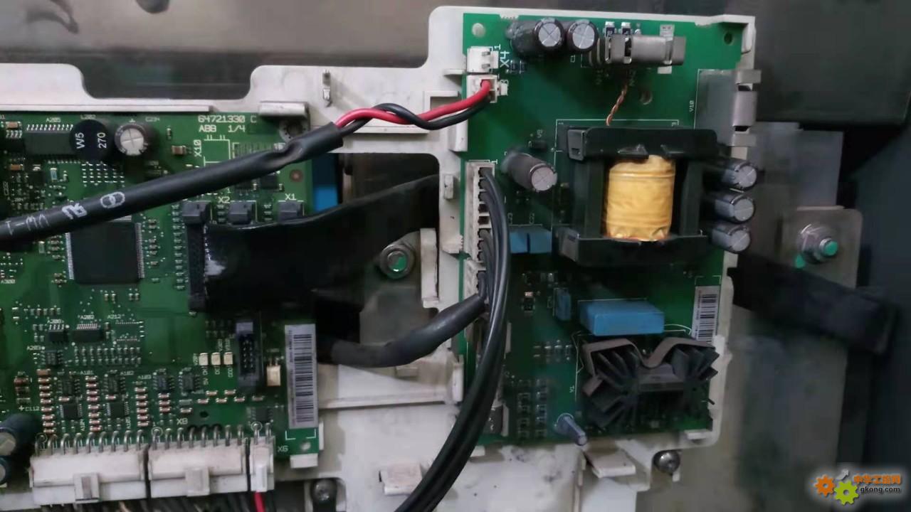

ACS800-04P-0260-3+P901电源板24V电压升高到30V什么原因?
有遇到这个情况的吗?指点一下,谢谢。

拆下电源板,加一个500V的直流电源,电压输出正常。怎么装到变频器上就高出5V。

30V就把RDCU烧掉了

换块电源板,又不贵

谢谢,先外加一个24试试。

外加24V电源后,变频器运行正常,谢谢大家。

1.反馈电源负载过重,拉低了此路电压.2.光耦
