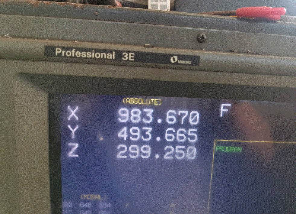

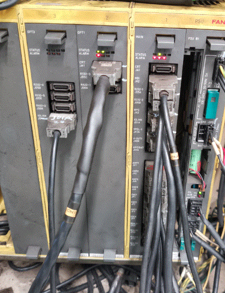

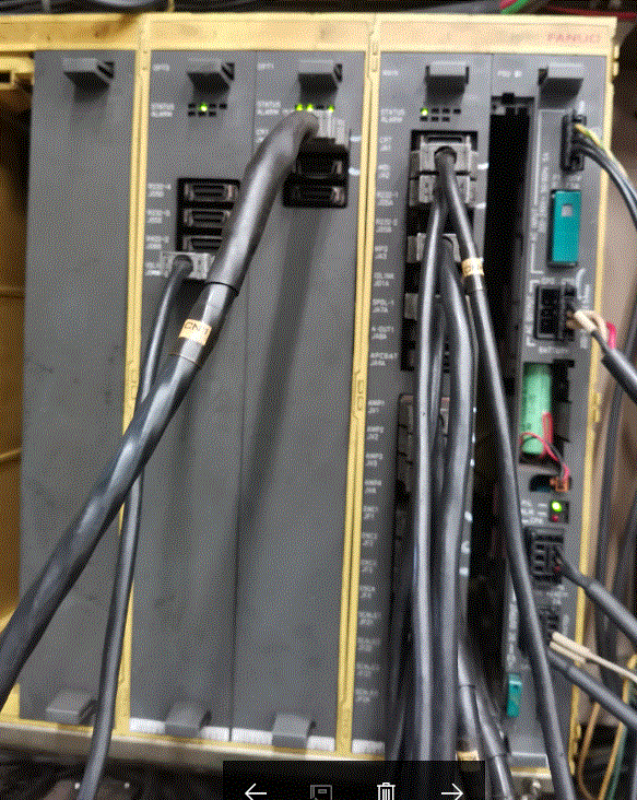

各位大佬,哪位比较了解牧野professional 3E fanuc16mb系列立加,设备开始频繁出现910报警,关机重启就好,后来又出现930 CPU 中断报警,关机就再也进不去系统了,全清数据系统能进入了,但是恢复数据时没有菜单选择按键了(input punch键),9000后参数改不了,9000前参数可以更改。模式 写保护都正常。是不是用户界面有个密码释放?与他有关?密码我也不知道啊!哪位师傅知道可以私信我!
