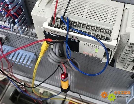

以下是引用YXBK在2021/8/16 17:33:57的发言:
以下是引用10011001在2021/8/16 17:09:49的发言:
以下是引用YXBK在2021/8/16 15:47:51的发言:
NPN常闭光电开关,如果棕线接24,蓝线接负端,当传感器检测到东西,指示灯关闭,黑线输出24V电压,这里的棕色线和蓝色线接的是外部的24V电源,这时候黑线接入PLC的X0输入端不亮,这是为什么
你的S/S端子上应该没有接线,从棕色线这里引一条线到S/S端子上就可以了
从发的图片看,S/S接线了,接到0V,使用电源与PLC是同一个,PLC是DC供电

NPN型的光电,S/S肯定是要接与光电同一电源的+24V;
