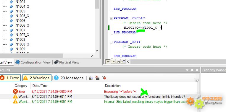

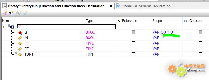

开始学习贝加莱, 尝试把标准化程序模板移植到贝加莱系统中
然而,同样是ST语言, 同样是IEC61131-3,
却真是让贝加莱搞败了.
OUTPUT管脚,调用的时候指定实参,编译时总报错。 然而不定什么时候还又行。
难道用=>语法是错的吗?
有没有了解的, 有遇到过的吗?

以下是引用万泉河.在2021/8/12 19:31:50的发言:
却真是让贝加莱搞败了.
难道用=>语法是错的吗?
有没有了解的, 有遇到过的吗?
[此贴子已经被作者于2021/8/12 19:34:55编辑过]

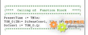

你的水平真的是弱爆了,已经告诉你了,要想编写通用的程序,就应该摒弃一些厂家特有的特性,去完全符合规范,IEC规范中赋值使用:=符号,千万别扯西门子怎么样,西门子离符合规范还差得远了,当然,西门子原厂工程师还是水平可以的,知道用西门子一些特性会破坏移植性。
要这样写,这种写法基本上大多数支持IEC规范的厂家都可以。

以下是引用万泉河.在2021/8/13 8:08:21的发言:
啊, 虽然你不懂, 但仍然谢谢你。
>=那是大于等于。
不是用于输出的。 也绝无可能再用于输出。
SCL里面正式的语法就是=>
=〉来自于C#的语法,在博图中大量引进了C#的语法,当然这样的写法是从C# 3.0开始,别说〉=决不可能用于输出,一些PLC厂家已经开始将符号重载功能加入其编程体系中了,通过符号重载,〉=用于输出也不是不可能。
你的编程水平还有很大的提升空间,继续努力。
