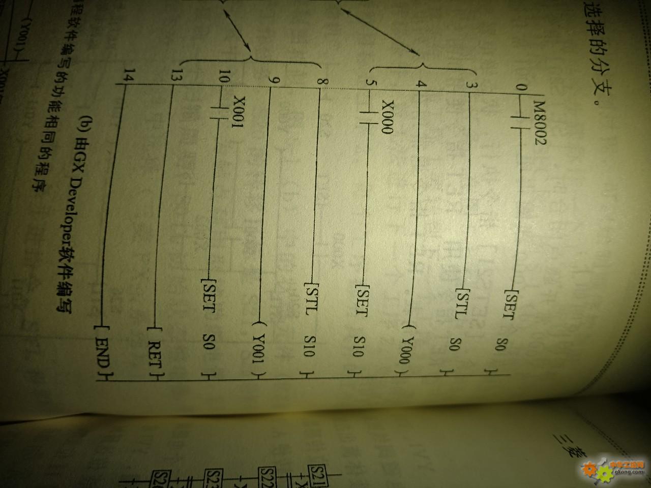

【话题】按书上的用GX Developer 编的程序,为什么出现双线圈输出?(20210811)

三菱的步进指令中,是允许出现双线圈的。看楼主注册时间挺早呀,前些年是又转行了吗?

对,一事无成,请教程序检查双线圈不影响吗/

三菱是允许用双线圈的,你自己注意最后运算结果就好了

步进阶梯图出现双现圈是正常的;

步进梯形图中允许双线圈输出

双线圈里面有错误的是(), 报警是提醒你检查这个。
而S/R本来就只能双线圈。
