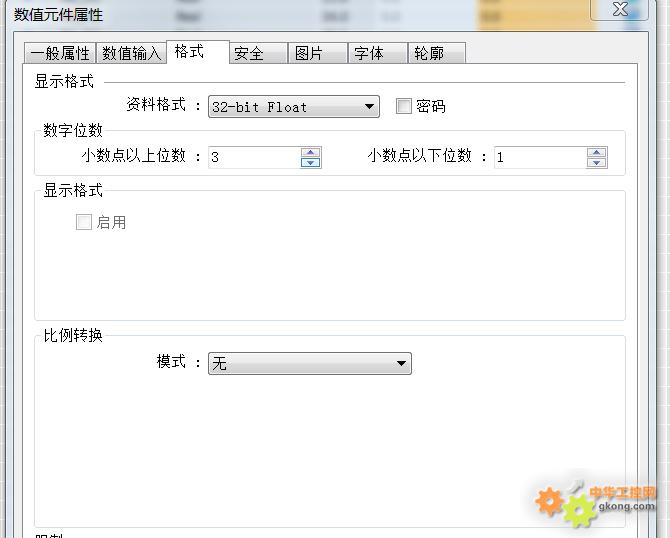

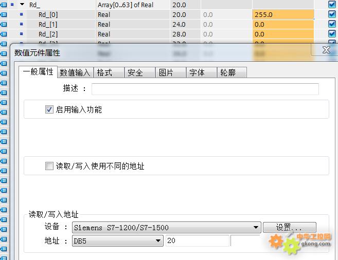

PLC 浮点数 没错误,
PLC 浮点数 没错误,32bit的,实际模拟和,HMI硬件测试都不对。、
有人遇到过吗,

测试过,INT BOOL 没问题。
就是浮点不行,REAL 不是LREAL,
威纶通这个屏没有64位的浮点

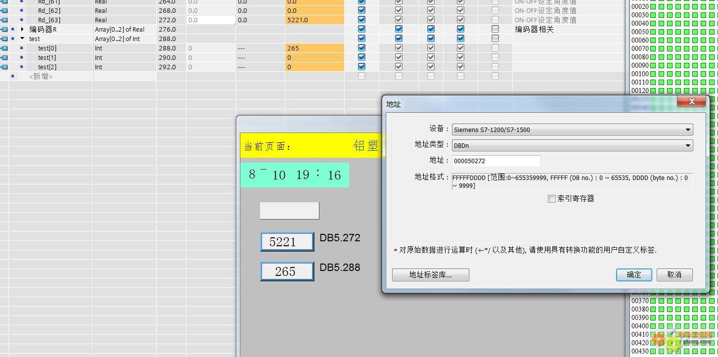

回复 #3楼 pqsh
地址格式的问题,
不是我想当然的DBx.地址。
是DBDn,FFFFF+DDDD,
F是DB块编号,D是字节地址。
比如DB4 的276
那就是 DBDn 00005+0276 000050276 是不是好坑啊。。。

回复 #4楼 bnnyygy
也没什么坑啊,人家要求什么,您就照着做就行.
