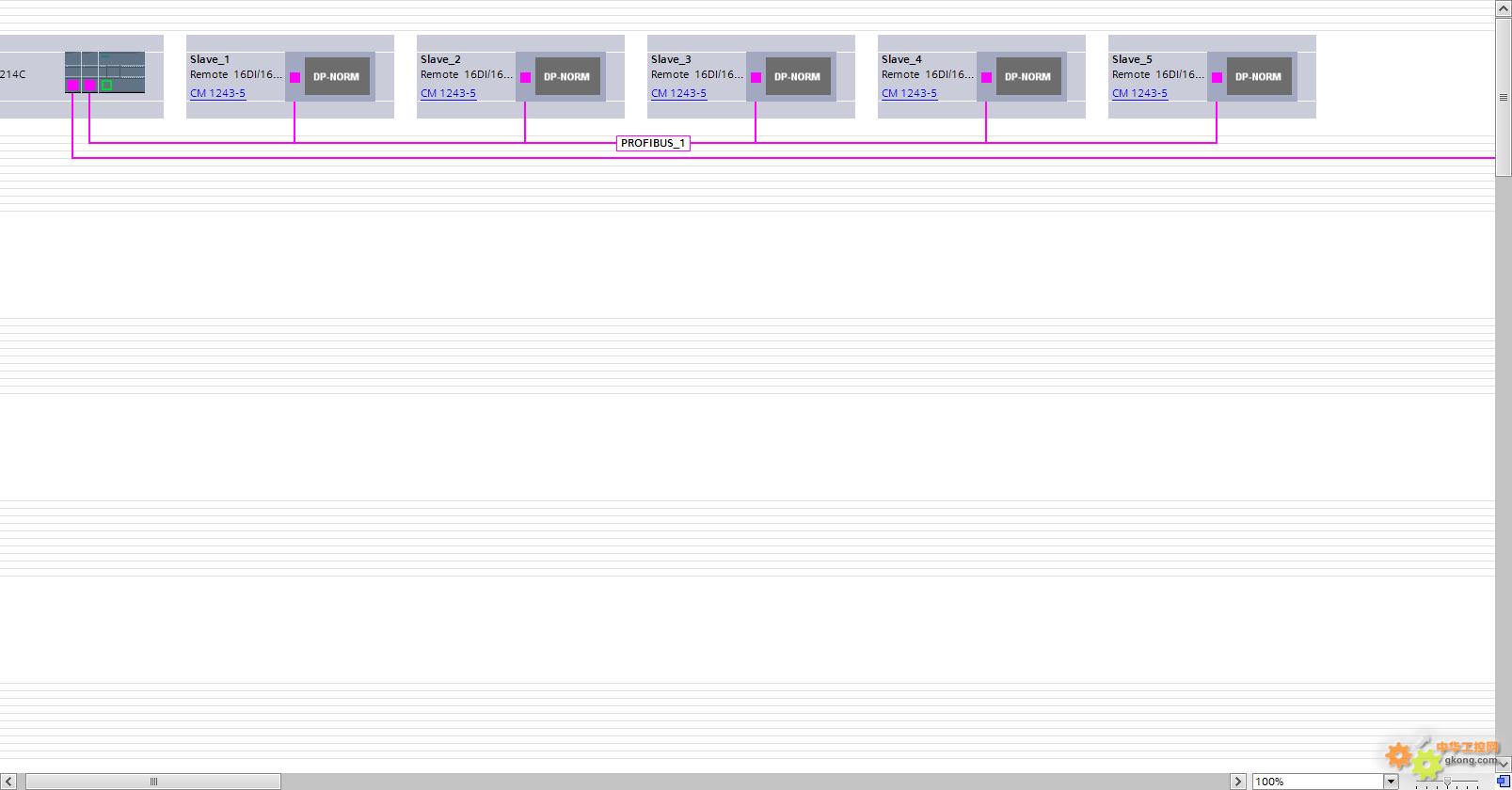

各位,现在有个项目DI=250个点,DO=260个点,准备用西门子PLC1200来做,我查了下一个1200配置8个16入/16出的模块还是不够,请问需要怎么配置能达到这么多个点呢?
各位工友帮看看怎么配置合理一些,谢谢

试试ET200SP

一定要用西门子吗,我们之前用过profibus,搭配国产模块

500多个点,该上中型机了;

ET200,我最近也在做个项目1200有近400输入400输出,也在研究

国产的PN 远程IO模块可以看看,

虽然ET200SP也可以扩展到500多点,个人感应点数多的还是得用中型机。

看工艺,如果是简单的工艺,1200找廉价的扩展方案是可行的。
如果是复杂的工艺,繁琐的运算,甚至对程序扫描和响应时间斤斤计较,一个中型机的性能,是小型机不能比拟的,中型机的价格之所以高,是有内涵的。中型机全部集成一体,运算和处理以及响应快速,而你的小型机一拖N,单单数据传输可能都要浪费大把的时间了。

我们项目工艺简单,就是结构多,点数多,一般多个200smart组网
