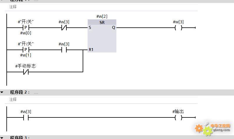

功能:手动模式下,单键启停bit。因为是连续N个,所有做的FOR来处理。
但是实际模拟好像不行,
单键启停FB:
单独拉倒OB1里面测试过,没问题,

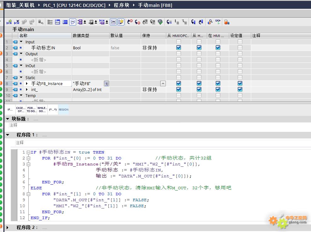

这个是FOR循环,共计32组单键启停,不想拉32个DB块出来。。。
HMI.W2是32个BOOL 数组,准备HMI上面做点动按钮的,
DATA.M是32个BOOL 数组,准备程序内部手动输出M点位。
姿势不对?

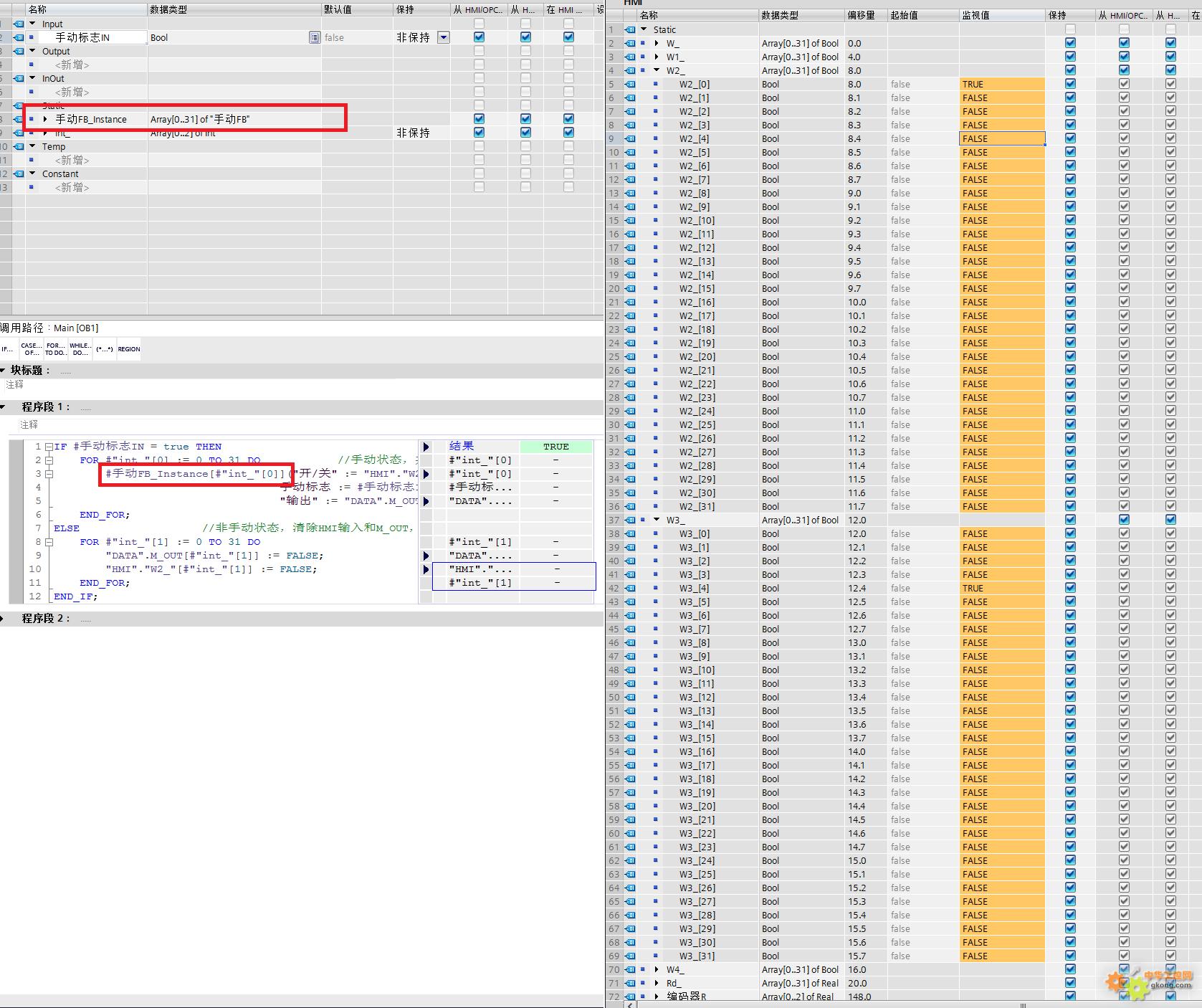

有个想法,能不能FOR循环调用FB块?
比如1#手动调用#手动FB1  2#调用#手动FB2,FOR来做?
刚才测试了下,单独拉2个FB 测试是没问题,

没仔细看.一般fb多次问题,都是多实例的问题.你fb1,fb2,fbn行,要用同一个fb,那实例db要用多实例.

额,解决问题了。
建立数组,FB就OK了。
第一次用西门子,摸着搞搞,
FC FB。。我感觉PLC资源多,不存在的~
主要是20来个气缸,点动功能一样,不想一个一个拉,一个一个填写IN/OUT
