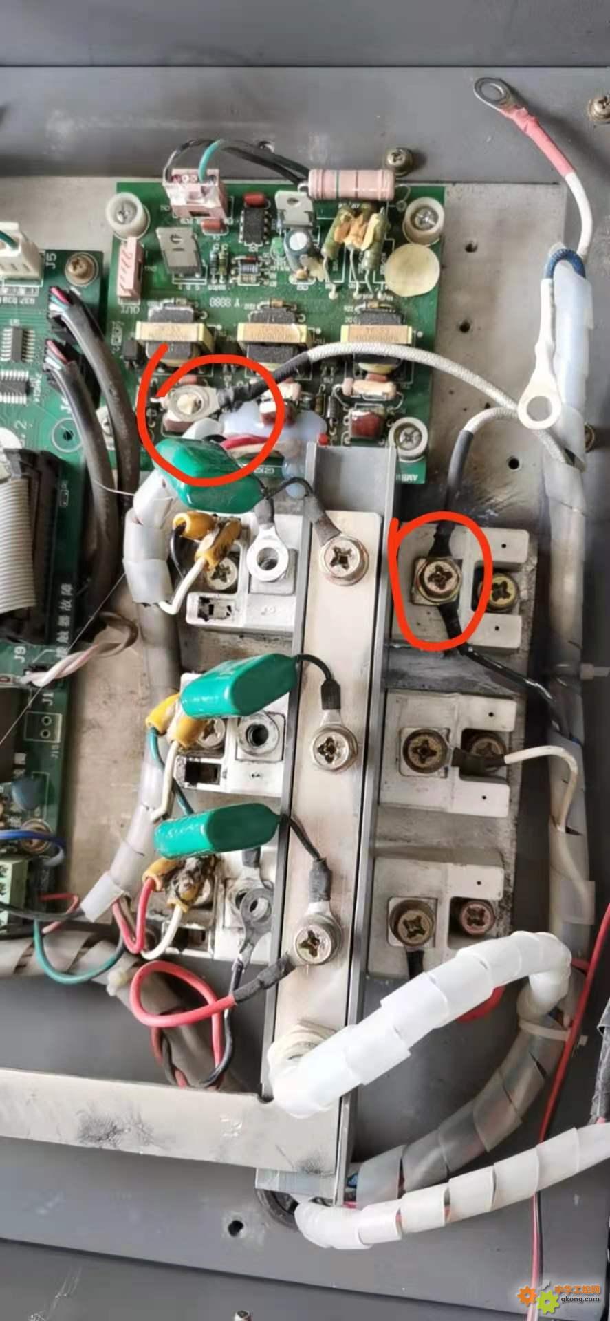

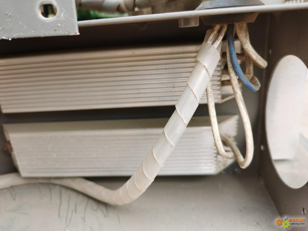

各位师傅好,向您请教一下,安邦信AMB-P7-075变频器的这两个电阻的线都接在哪里,有知道的师傅指点一下。谢谢了。

变频器侧面的两个电阻。只知道两个30K的电阻一个蓝色的接-极,红的接+极,白的和另一个电阻不知道接那里了,有知道的师傅指点一下,谢谢了

就是这两根线不知道接哪里了

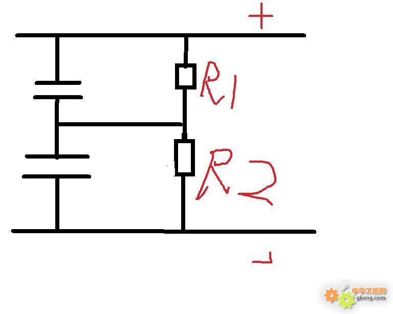

鬼知道那是什么线,这种造型的100欧以下是充电电阻,30K是均压电阻!均压电阻有的是2个合成在一起,3根线那个就是!
[此贴子已经被作者于2021/8/9 9:53:30编辑过]
