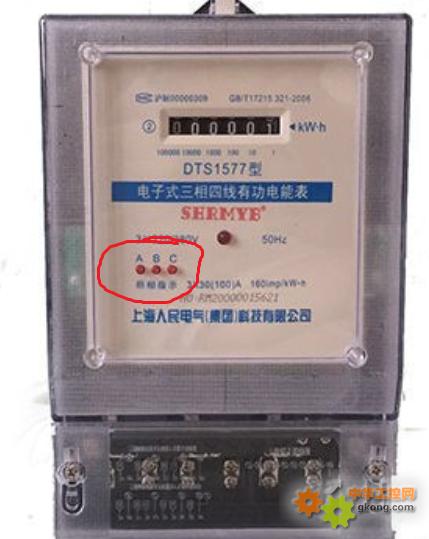

如下图红圈内所示,分别为A B C项断相指示灯,今天接了个三相四线电表,三个断线指示灯都亮,第一想法就是ABC三相混乱。有以下几个疑问请教各位大佬。
1、如果三相四线如果没有断线只是ABC相序颠倒,这个灯是什么原理会亮?
2、零线如果是地线的话三个灯是不是也会亮?

灯是常亮还是闪烁?
闪烁的话就是相序问题!

都亮是对的  缺相才不亮

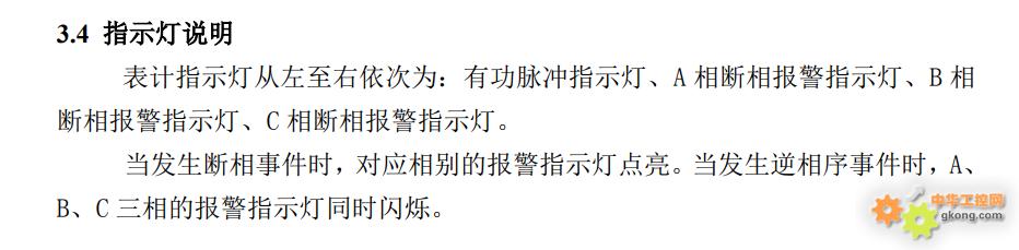

这是威胜的说明书
大家一起学习

以下是引用wenquan753在2021/8/5 21:04:34的发言:
灯是常亮还是闪烁?
闪烁的话就是相序问题!
灯常亮,现在电表正常计量中

以下是引用YXBK在2021/8/6 11:45:34的发言:
这是威胜的说明书
灯常亮,现在电表正常计量中
