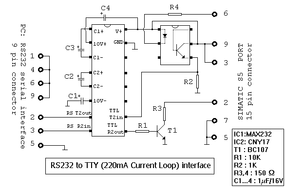

请提供西门子S5-PLC编程电缆(PC-TTY)自制接线图。谢谢!

发表于:2005/9/17 7:23:00
电缆

发表于:2005/12/26 22:51:00
非常感谢bfhy!
