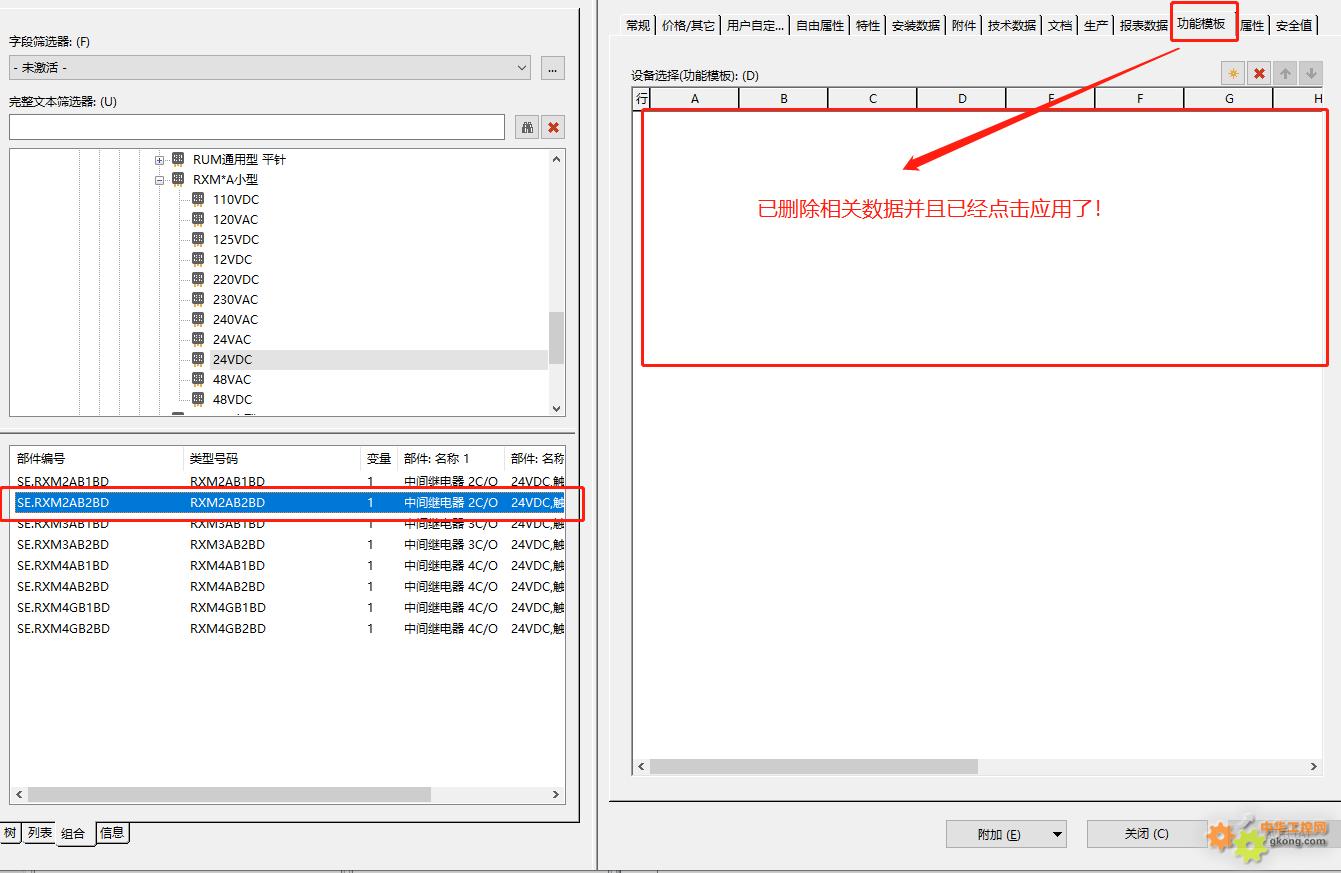

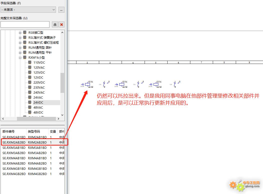

各位朋友,我在P2.9版本,工具——部件——管理里修改了部件库里2组触点的中继的功能模板后(第一次删除一组辅助触点,应用后,拖拽出来,只剩下一个线圈和一组触点,为正常现象;第二次我增加两组触点,图形预览中,线圈和触点的符号都能看到,拖出来后为一线圈和一辅助触点,较第一次修改后无任何变化,为错误;第三次我将线圈和辅助触点全部删除,在图形预览中,看不到符号,但是拖拽出来后为一线圈和一组触点,依旧无变化,为错误),出现了如图所示的问题。
同时,相同的操作在同事的电脑中为正确,即拖拽出来的部件的符号为相应功能模板中修改后的表达。

已经解决了,点击在系统无法自动更新的情况下,选中项目,点击工具——部件——更新当前项目。
