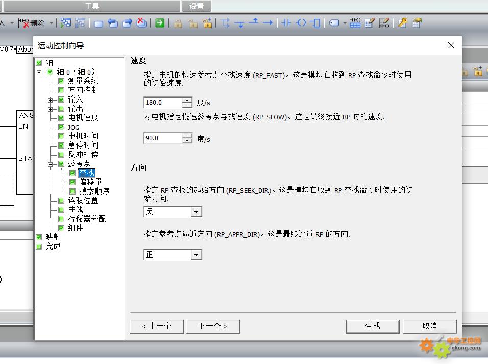

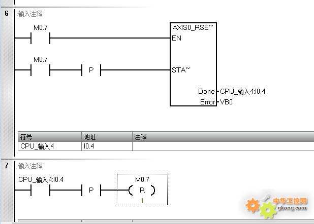

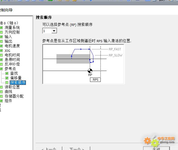

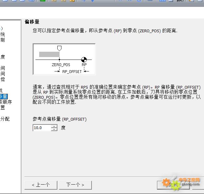

找到参考点后,电机还是会慢慢的转,监控位置显示没动

偏移量设置成0度,在试下

回复 #2楼 傻傻分不清楚
和之前一样

找零点的这个EN的这个改成ALWAY TRUE。不过我记得印象中找零点的这个模式有三四种,你这个指令好像不是自动找零点的那个。
