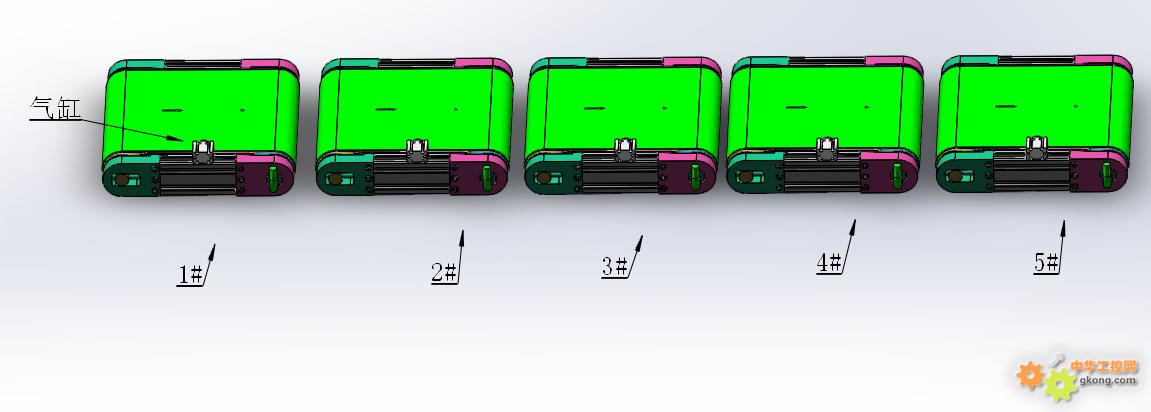

今天一家公司面试的时候遇到一道题感觉挺难写的,回来跟大家分享一下,不知道有没有大神可以指点一二
题目如下:
十段输送带独立可控组成往一个方向流动的一条线,每段输送带上有1个动作气缸,总共10个气缸,感应器自己任意添加
动作要求:每段输送带只能运送一垛物料,每垛物料有指定任务,从第一段输送带往第十段输送带运送,到达任务地点后,气缸会把输送带上的物料缓慢送出输送带, 要求写出大体控制逻辑。
我认为题目难点有以下几点:
1.比如一垛物料需要到达5号输送带进行下料,此时后面有4垛料需要停下来等,第5垛料下料完成后,后面1-4输送带的料才能继续往前走
2.第5垛料缓慢下料的时候6-10可以继续动作
3.需要记忆住每垛料的1-10号任务进行传递
这套题让我魂牵梦萦的 ,百思不得其解。
感觉自己的自动化生涯碰到这套题后遇到卡点了,有大神能支支招吗

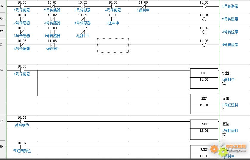

不知道行不行,随便写了下
大灰狼捉到羊
文章数:16
历史总积分:50
品牌积分(施耐德):4
注册时间:2021/4/24
发表于:2021/7/28 10:56:35

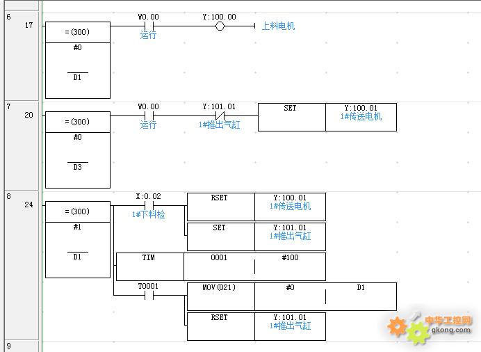

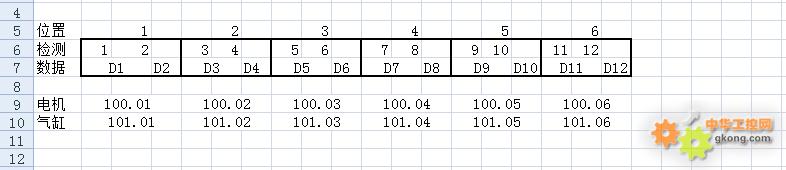

发表于:2021/7/28 13:07:54
先造一个关系表
数据流,D0数据有最初上料给定,对应上带电机100.00
通过,停止,推出
效率低点,根据实际合并上下检?利用后沿.....

写一堆文字看不懂,是这样的结构吗?
这是什么意思?看不明白,1-4输送带停了,物料又如何去到5号输送带?
