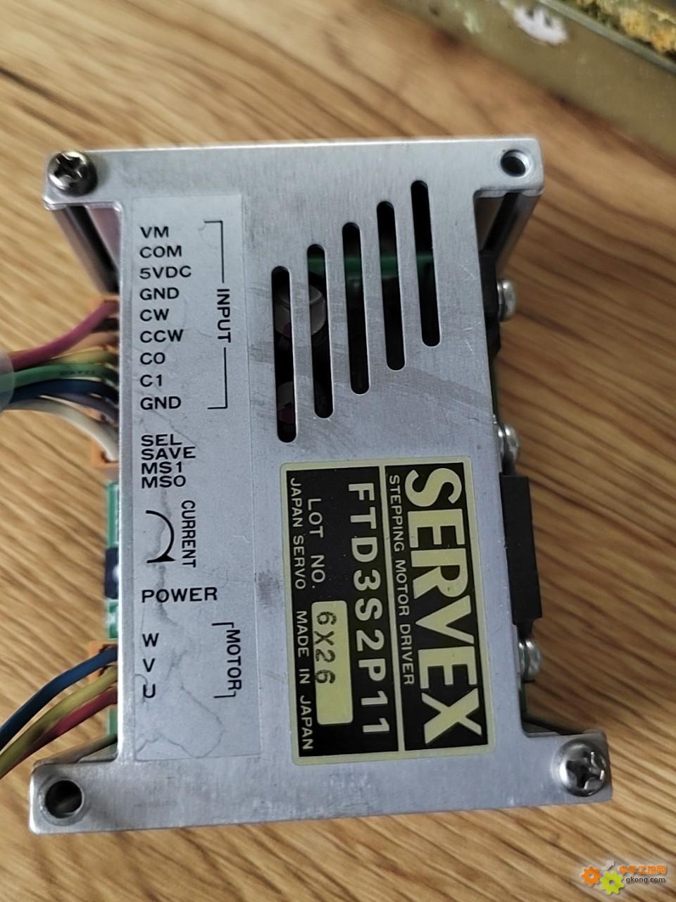

步进需要知道电源和SIR PUL在哪里

需要知道电源和SIR PUL在哪里

POWER是电源,CW CCW 相当于SIR PUL

cw ccw应该是正反转, c0 c1有可能是脉冲

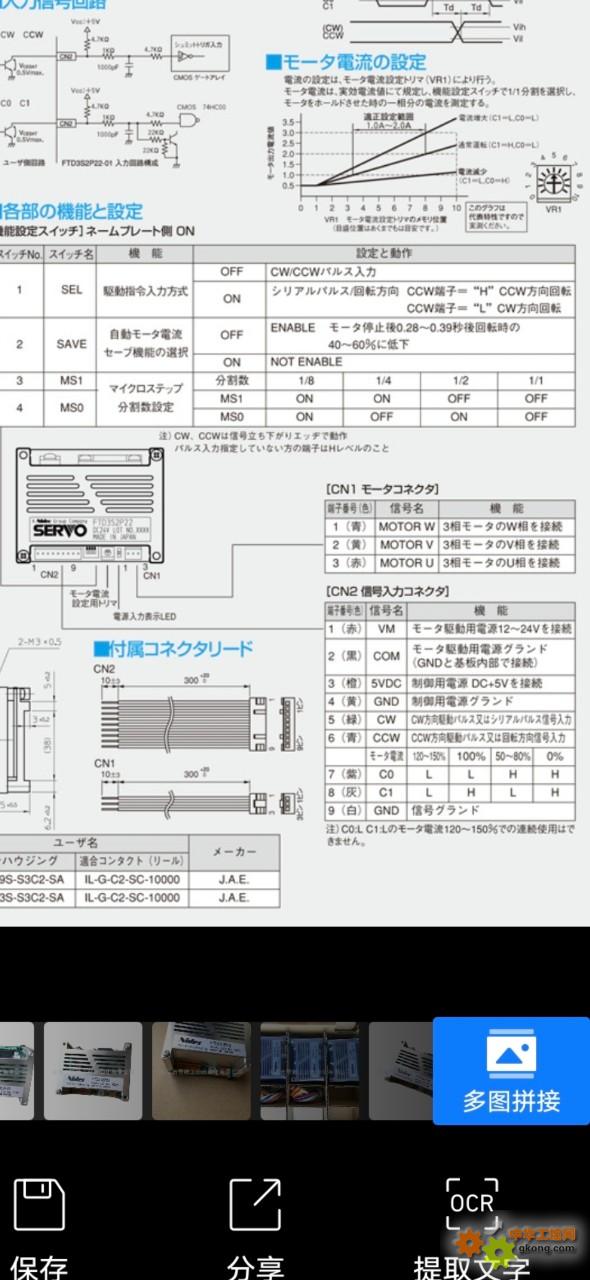

c0 c1 应该是调节电流的,图纸上有 电流 繁体字,后面是不同的状态对应不同的电流百分比

VM COM 电源 CW CCW正反脉冲输入 c0 c1是调整电流比 U V W接电机

5V是脉冲吧,为什么还有GND,这上面的Com和GND怎么都相通
