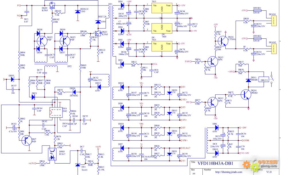

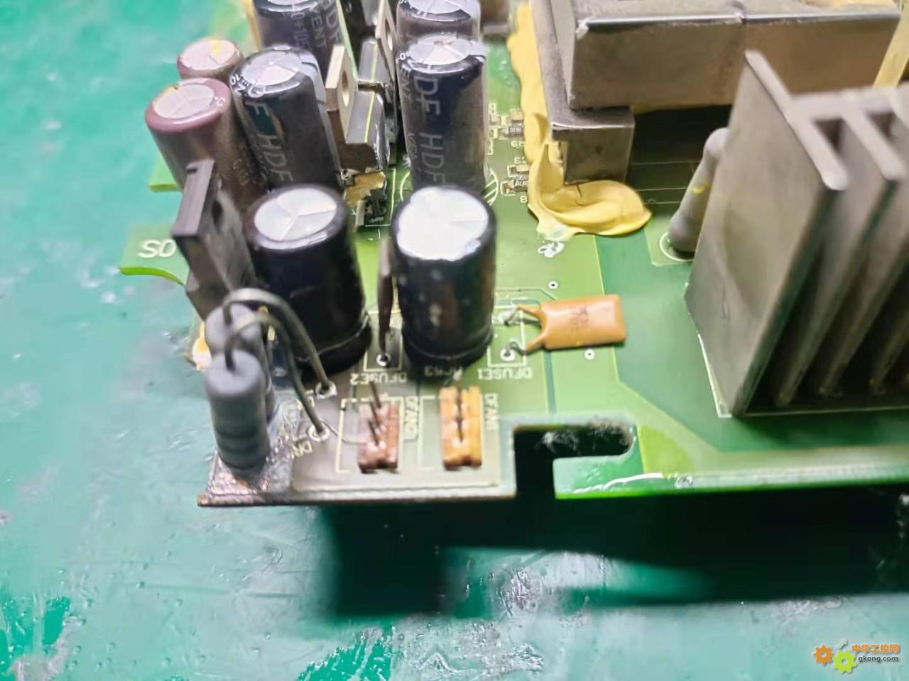

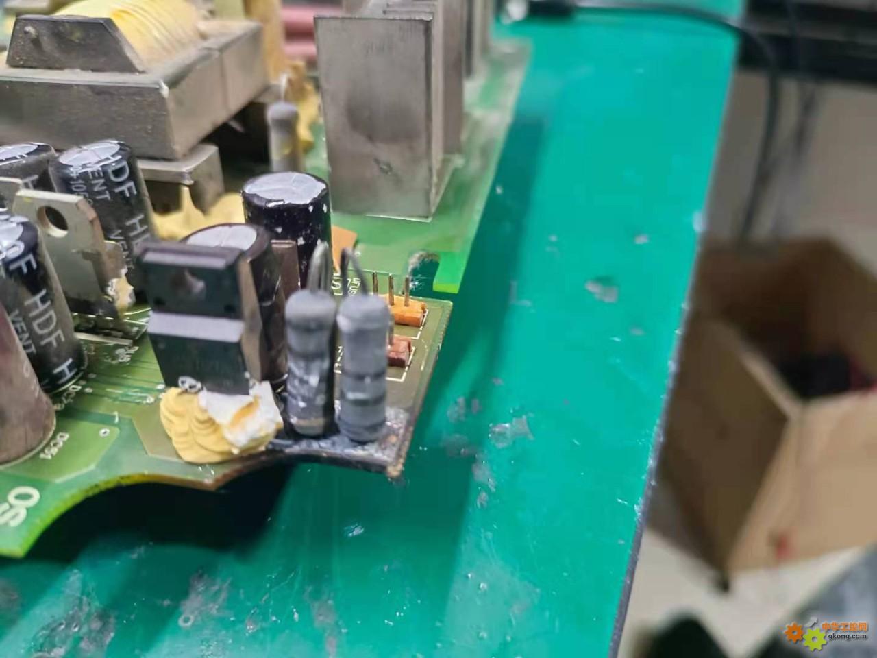

台达VFD-B系列 11KW变频器 风扇边上有两个电容和两个插件电阻由于老化炸裂,看不到容值和阻值,有没有哪位师傅手里有这种板子麻烦告知一下,十分感谢。

发表于:2021/7/26 20:43:30
这个有用吗

确认是台达VFD-M系列11KW ?
记得台达M最大只有7.5KW;

发表于:2021/7/27 14:40:50
二个8.2欧姆电阻要是开路,旁边风扇开关管也要更换,是电风扇短路造成的。

回复 #6楼 綪愫
二楼已经给你图纸了呀!电阻是开路?还是阻值变大?风扇是好的?还是坏的?风扇开关管是什么情况?维修过程是什么情况?发帖子别人只能给你思路!这是简单风扇控制电路一般维修变频器的可以搞定!
