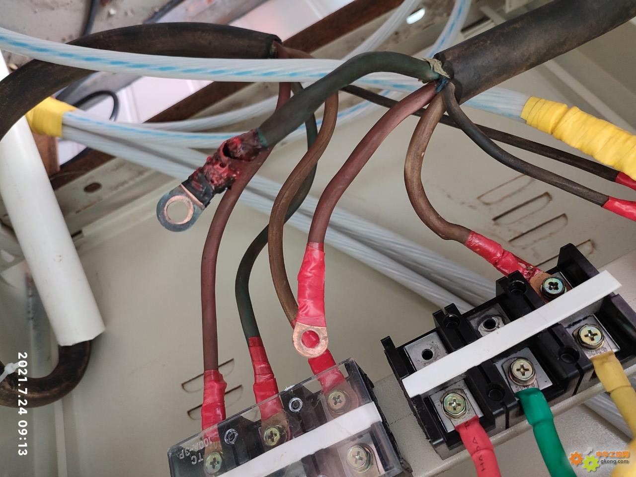

大家注意了

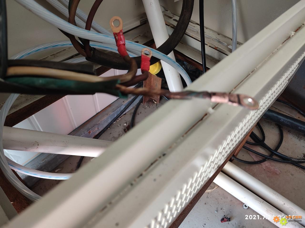

这种毛丝线坚决不能用了

说对了一半,楼主用的是多芯软电缆吧,如果仍然采用普通的线鼻压接,肯定不行,多芯软电缆只能线鼻焊锡安装。

明显就是线耳没打好造成的发热

这种线有个缺点【内芯外皮容易老化,当然可能是采购的不好的原因】,觉得还是买yjv的电缆寿命长点……

橡套电缆的皮就是容易氧化,这种电缆只能临时用用。

这电缆绝缘皮容易老化,一碰,刷刷的掉。都不用包线了。直接裸铜。

你这是防水电缆,临时线可以用,不能做固定线用的。质量非常次

是不是线鼻子没有压好呀
