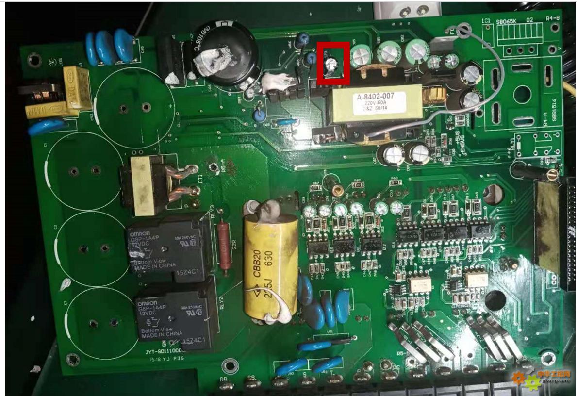

故障现象:无显示
处理方法:看观主滤波电容顶部鼓起,其它小电容没有此现象,分析电路,电源供电系统和主回路分开,把怀疑鼓起的主电容全拆,单独给RR/SS电源系统供电,开关电源有起振声音并伴有有电流声,测3844供5,7脚电压有14伏,测散热风扇供电电压只有6伏,结合主电容有鼓起现象,怀疑3844供电电容也存在同样问题,测下C73电解电容(100uf/25v),测量此容量,仅4uf,更换,再次上电测试,板了没有电流声,测风扇供电电压24伏正常
结论:厂家在电容的选型及质量把控上不理想,是导致无显示的通病
