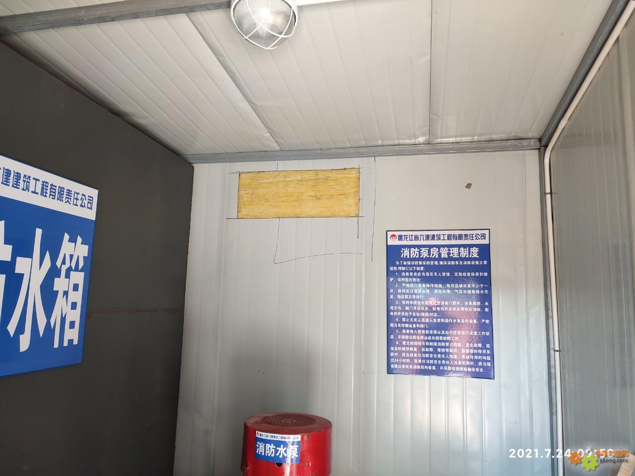

发表于:2021/7/24 9:55:32
没有通风泵房门禁闭变频器壳体温度40-45°左右责令开窗户通风降温
15座在建高层生产 生活 消防用水领导还是挺重视

发表于:2021/7/24 17:13:08
最好安装空调,砸墙安窗户也要花不少钱,没风的日子基本没什么效果,刮风下雨窗户怎么关?

发表于:2021/7/24 17:18:57
变频器壳体温度40-45摄氏度报OH或OC与环境温度关系不大

发表于:2021/7/24 18:28:24
2940076060
在
2021/7/24 17:18:57
后来咨询变频器厂家了OH环境温度过高OC2过流是连锁反应

发表于:2021/7/24 18:40:36
什么变频器50度都没有报过热,第一次听说!

发表于:2021/7/24 19:38:58
这彩钢房子,太阳一晒就晒透了,开个洞,加个风机吧。

发表于:2021/7/25 11:13:35
检测的是模块温度,不是变频器外壳温度。外壳50度,模块接近100度!!

发表于:2021/7/25 17:45:49
加个冷却风扇吹着它。
