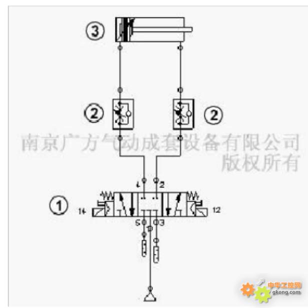

中封式如图进行两个排气节流阀的布置,进行电磁阀换位后换至中位,但之后气缸仍出现缓慢移动的现象。请问是节流阀出现漏气了吗?

这应该是汽缸活塞密封不良,从活塞处窜汽造成。

指的是是气缸问题吗?

也可能是电磁阀的问题?

中封式的电磁阀?判断是电磁阀的问题,可以考虑换成中压式的电磁阀。

有个不常见的原因是汽缸内缺油

前几天刚遇到过这个情况,气缸活塞串气了。

汽缸内活塞窜汽的可能性较大,但也许会是其它原因,如电磁阀中位密封不良。

你要立即停用中通式电磁阀效果会好,中封式在电磁阀处于中位时,原本进气端压力还是要高于排气端,所以容易出现爬行。中通式电磁阀处于中位时气缸两端压力相等,不会出现爬行。

是不是电磁阀质量不太好呀,漏气。
