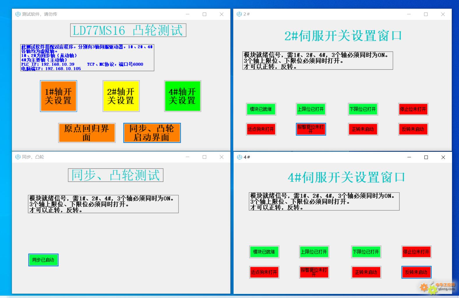

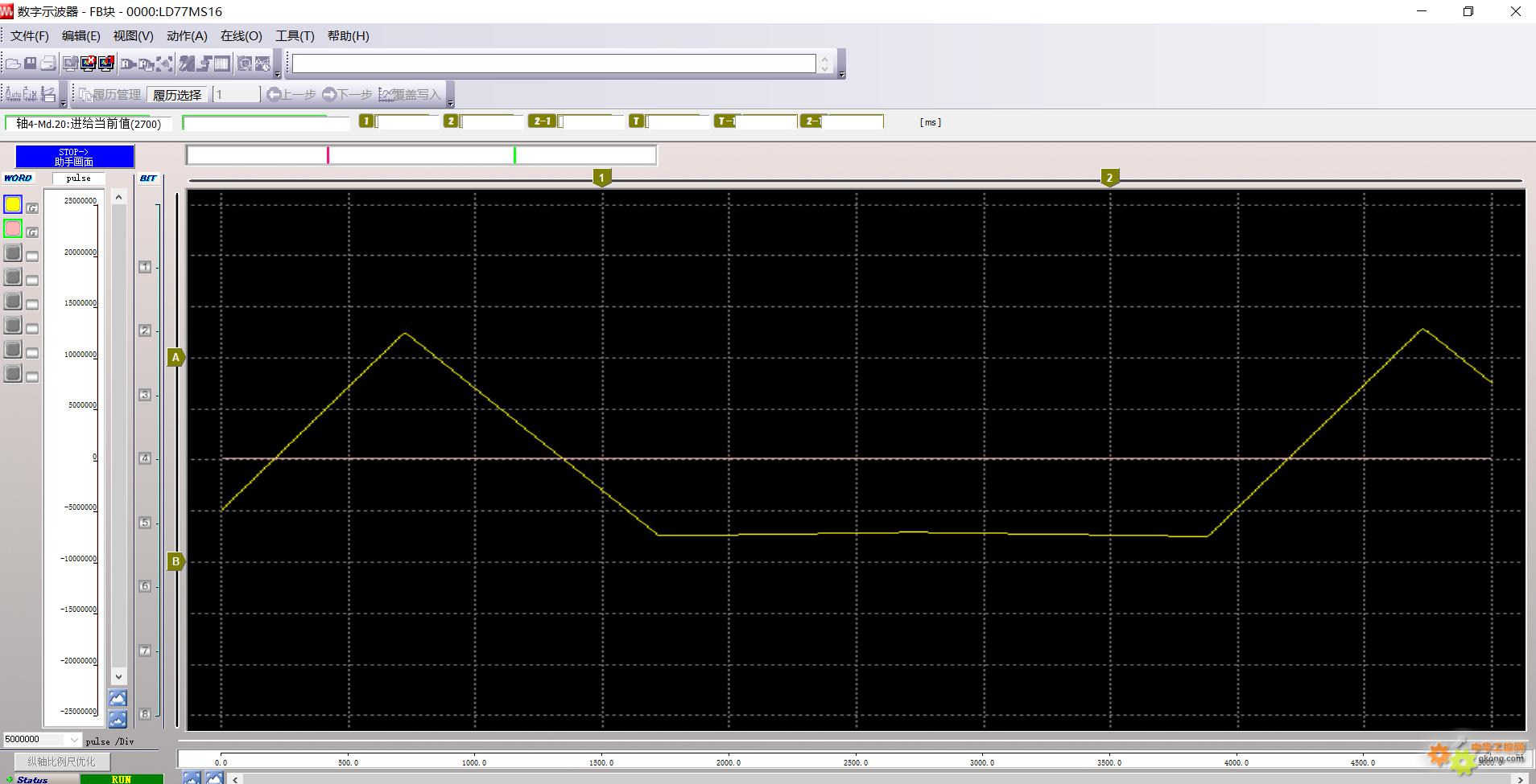

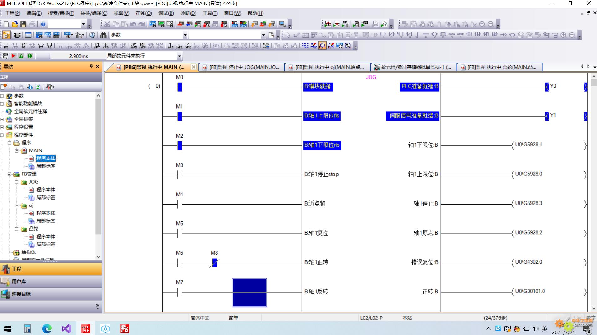

借到一个模块,没有伺服驱动器,做的3个虚拟轴,通过软件示波器,看波形没问题,1各轴平整输出,1个轴规律形成凸轮波形。如果用实际伺服还需要设置其他参数。
程序已经封装成FB块了。方便调用。
附件:
[本地下载]
配带自己用C#做的上位机软件,只要是Windows系统,不需要其他东西,可以直接打开。
