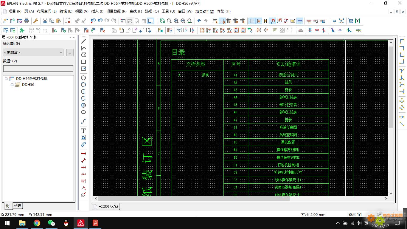

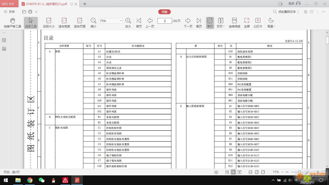

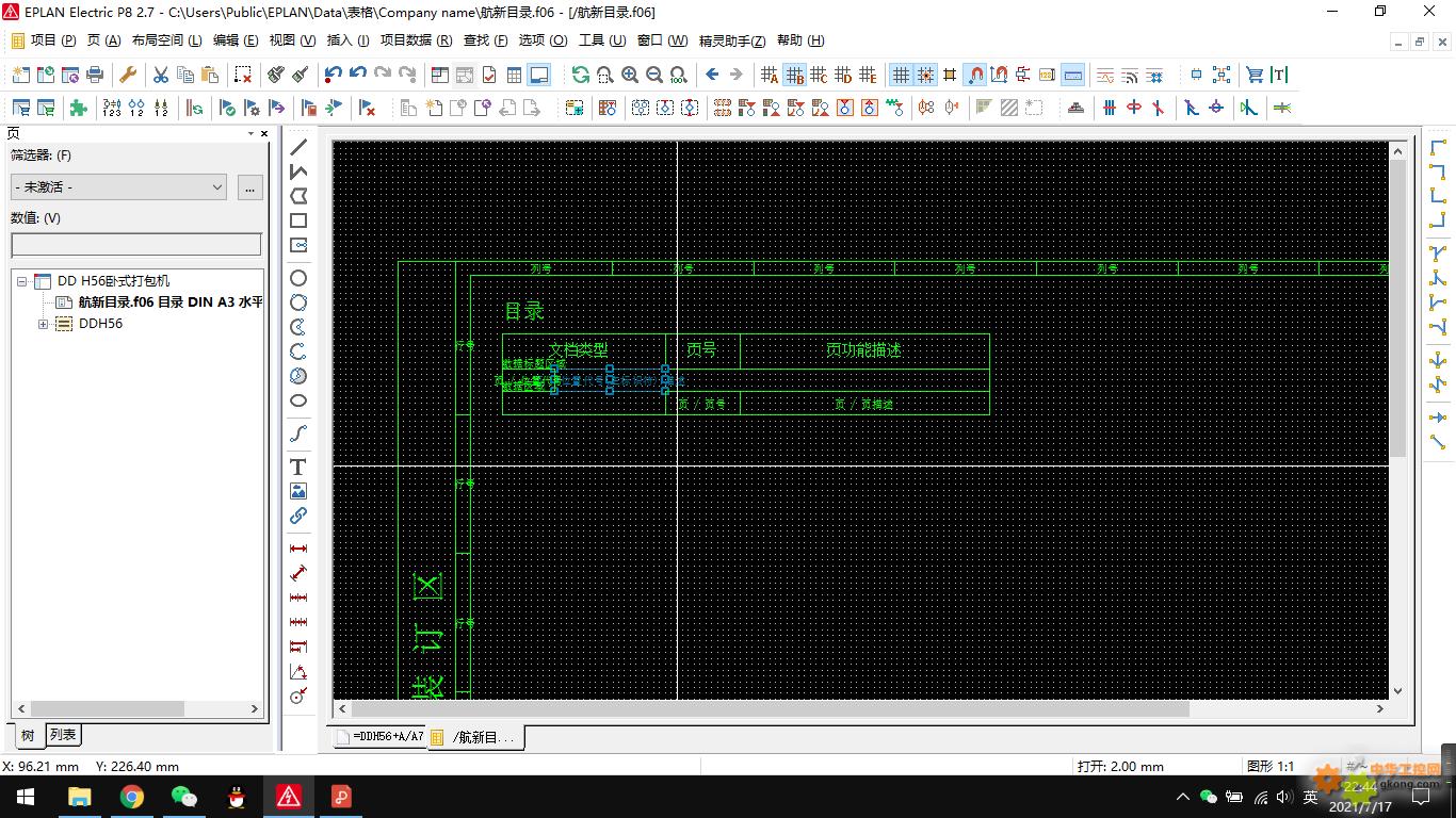

各位前辈 请教一下 就是想做一个这样的目录 用的动态表格 别的都没问题 就是那个文档类型的那部分不自动更换文本 这个是为什么呢

用“数据标题区域”
