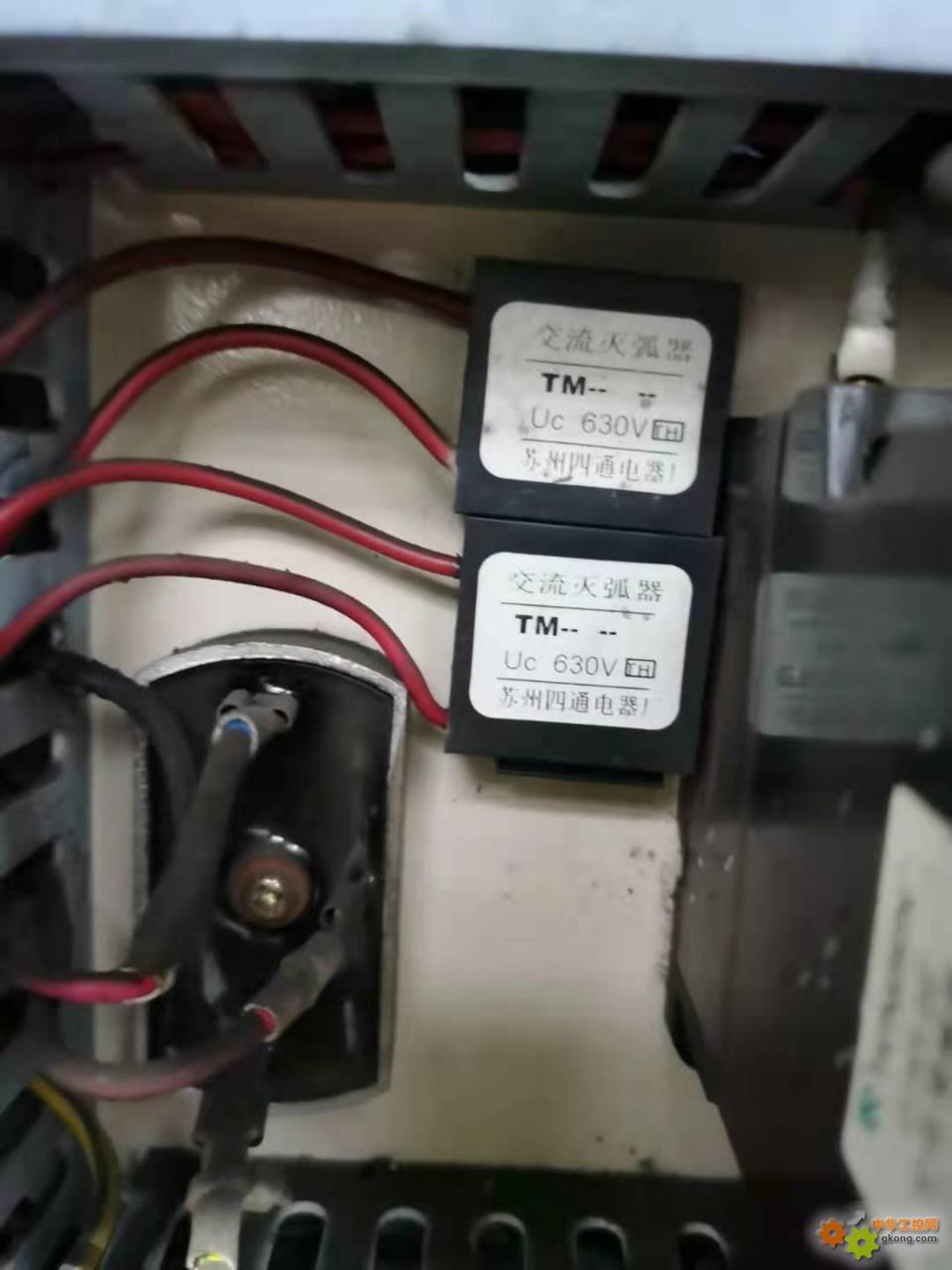

今天看到这个交流灭弧器,求教下各位大佬,它是什么工作原理及适用于何种场合。

俗称阻容吸收器?

这个是并联在接触器线圈上的。。用在隔爆柜和一些对控制电路有要求的地方。。

至今没见过,这个是并联还是串联的?

这个实际上就是一个阻容吸收电路,关于阻容吸收请看下面的百度百科

用于吸收和消耗电路断开时感性负载产生的自感电动势,可防止过电压造成的负载绝缘击穿。

它可有效抑制操作过电压的瞬间振荡和高频电流,使过电压的波形变缓,陡度和幅值降低,再加上电阻的阻尼作用,使高频振荡迅速衰减。

阻容吸收器是一个频敏元件,不同于压敏元件(如避雷器)。其可以看作一个典型的串联RC保护电路,R、C、L同时起作用。
