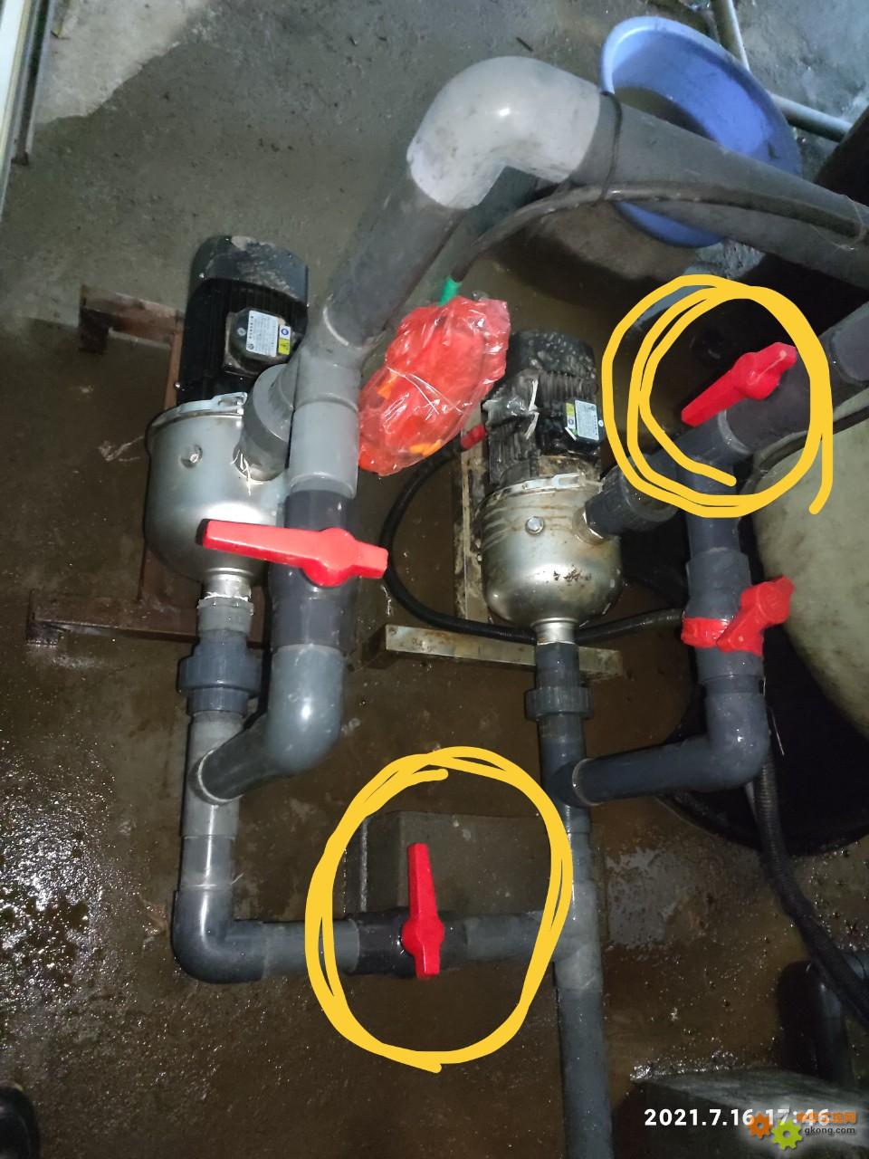

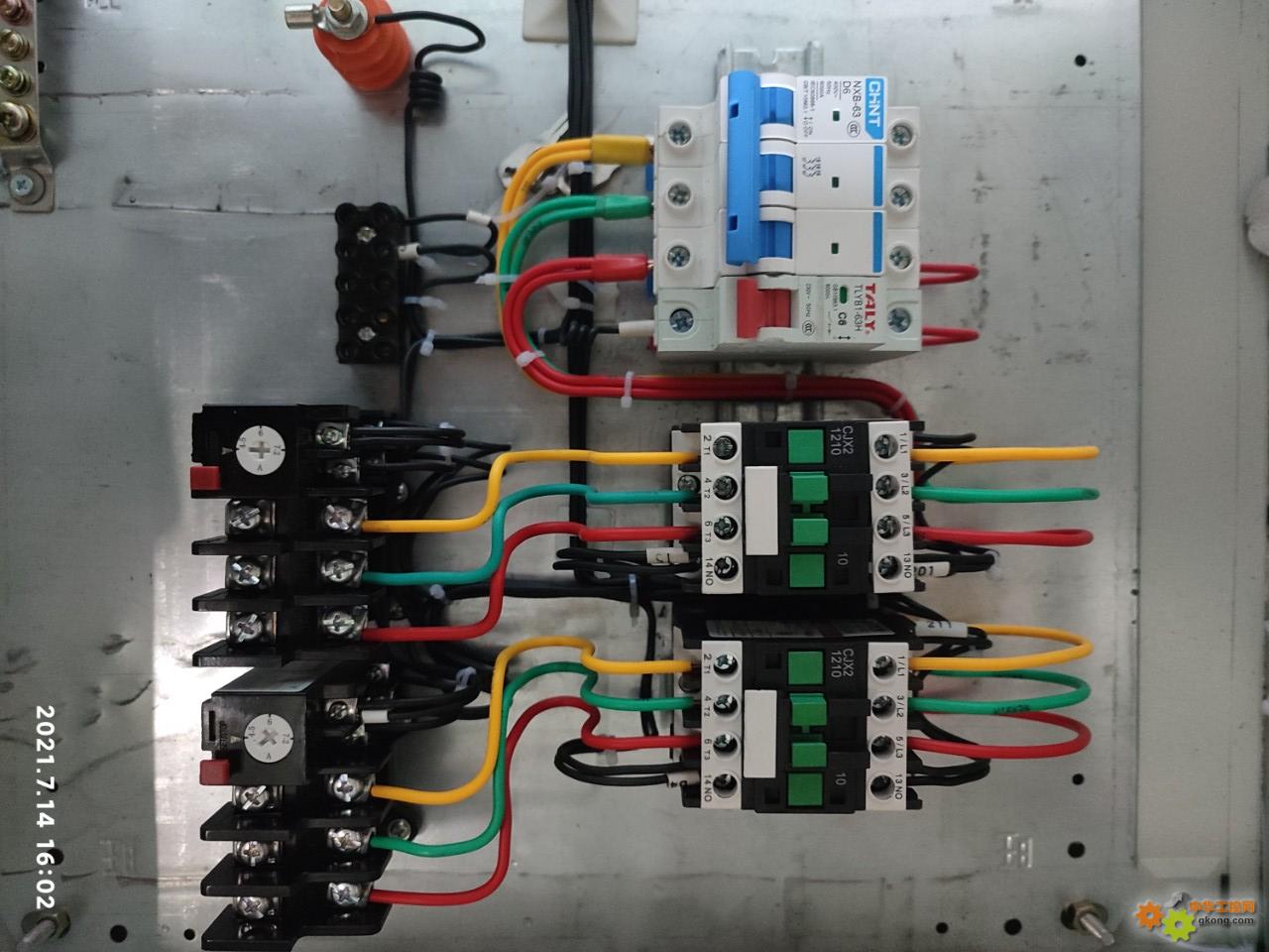

单泵运行不可靠 增加一个备用

一用一备自动轮换

互为备用?
自动模式任何一个故障就会自动启动另外一台?

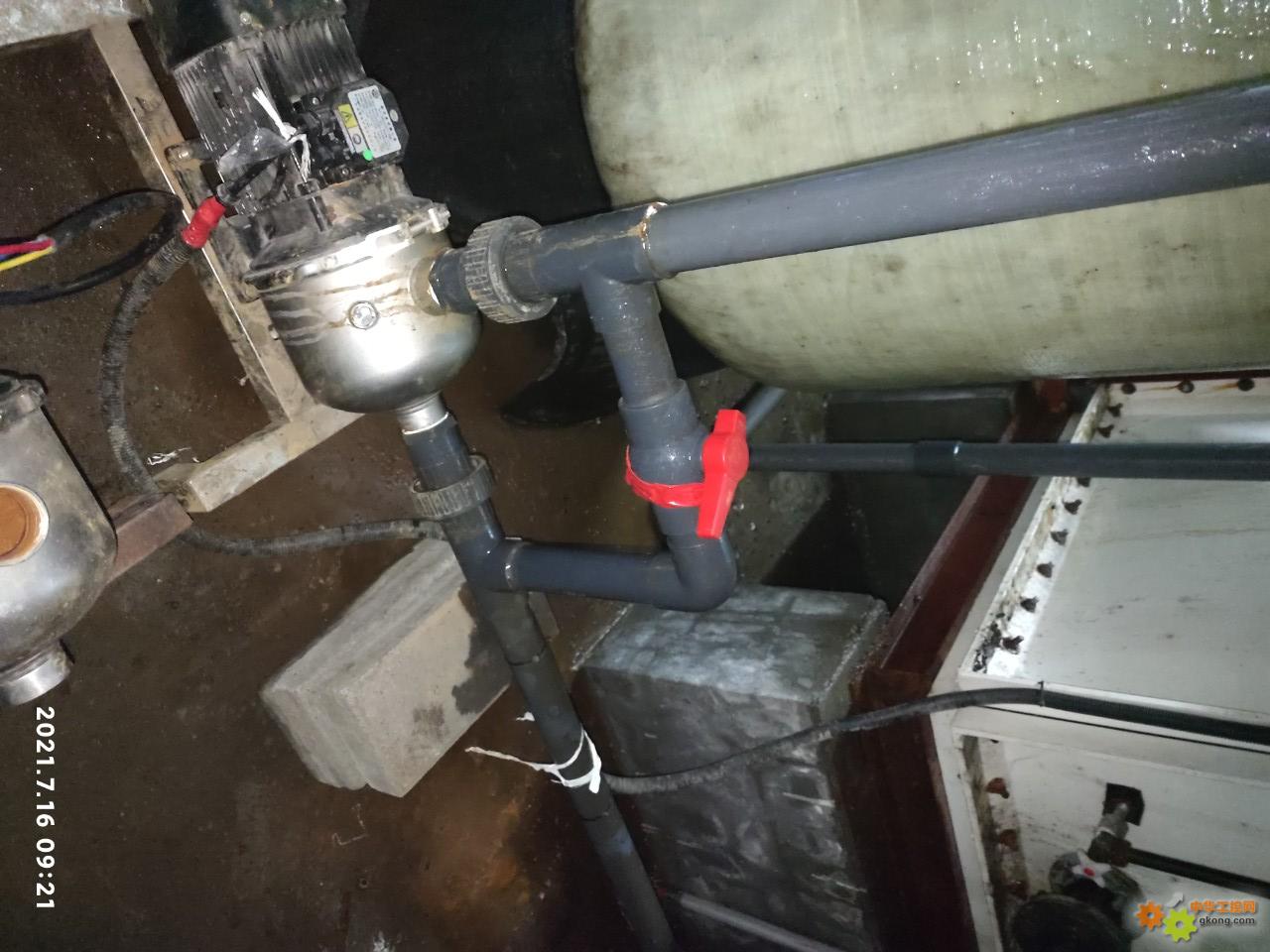

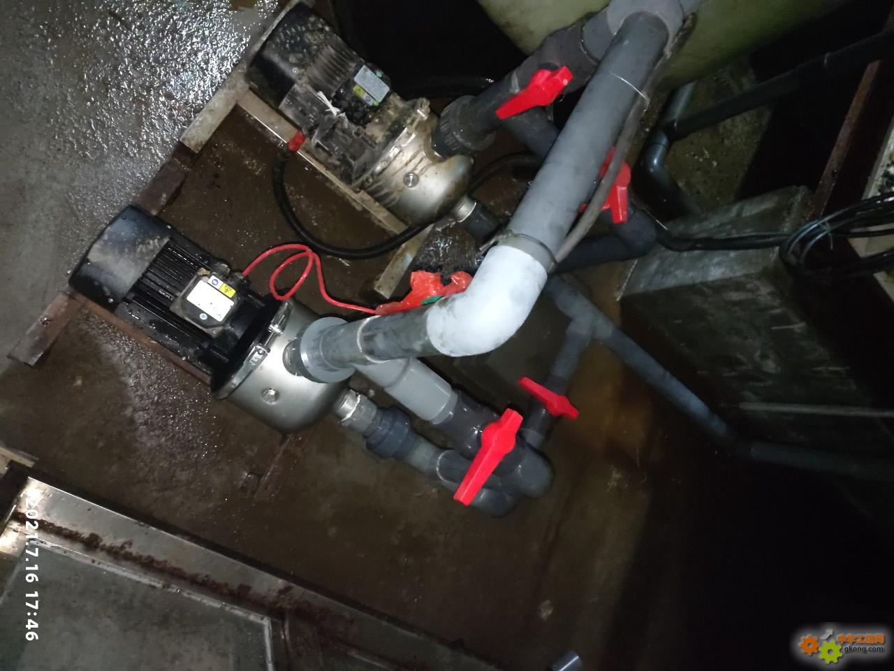

装止回阀了?
来水流量够吗?

装止回阀了?
来水流量够吗?
增压泵保证不间断增压是目的

这应该是抽化工药剂什么的吧,电机线还是套管或者用电缆线好,否则容易腐蚀。

装止回阀了?
来水流量够吗?
增压泵保证不间断增压是目的
来水流量本身就不足,增压只是个断续梦。
不装止回阀,倆泵闹着玩。

装止回阀了?
来水流量够吗?
增压泵保证不间断增压是目的
来水流量本身就不足,增压只是个断续梦。
不装止回阀,倆泵闹着玩。
有人值守 人工止回

回复 #6楼 超级大手
哦 和你那个恒压禍一起了

人工止回阀那就应该人工切换泵,自动切换不合理……

有流量开关就可以实现了
